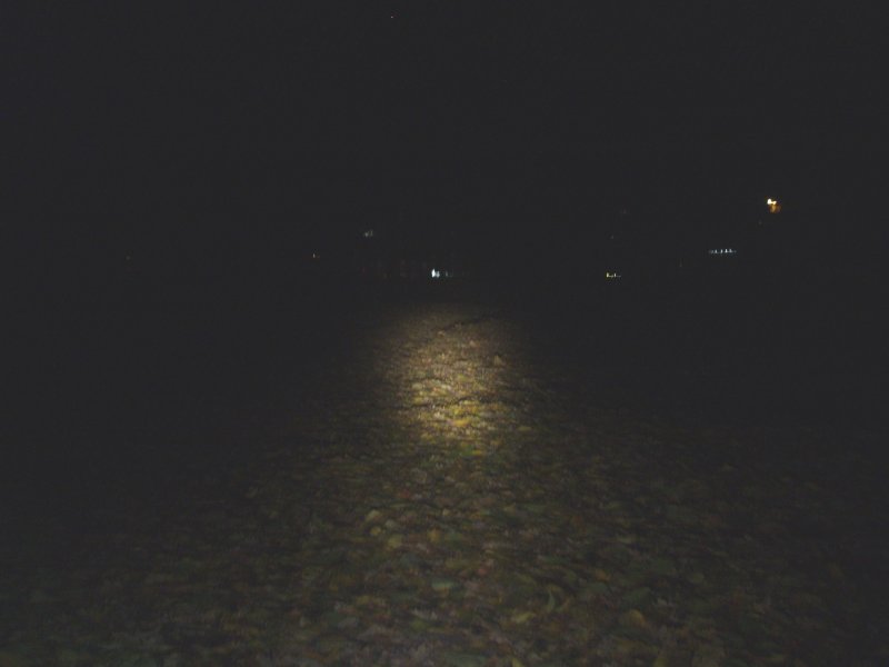

Dazu hab ich mich in den Wald aufgemacht und mal ein paar Bilder geschossen. Benutzt hab ich dazu eine Digicam, das einzige was ich einstellen konnte war ISO auf 200. Die Bilder musste ich (um den effektiven Effekt zu erhalten) mit Gimp um ein paar Punkte heller machen. Ich habe dazu sämtliche Bilder um den gleichen Betrag erhellt.
Evo
EvoX 5W Modus
EvoX 10W Modus
Evo und EvoX 10W zusammen
IRC 20W an 7.4V (Parallelmodus Akku) Leider etwas unscharf geraten
IRC 20W an 14.4V (Seriellmodus Akku) -> hält hier wohl so 2.5h nehm ich mal an
