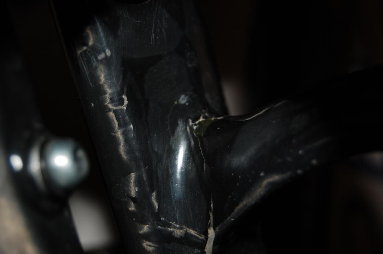

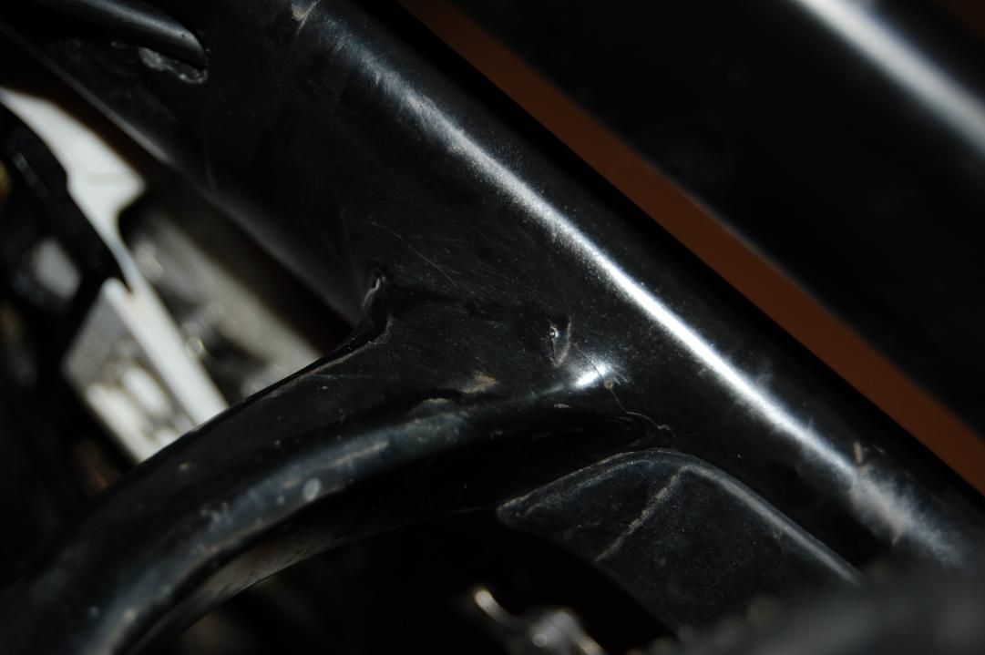

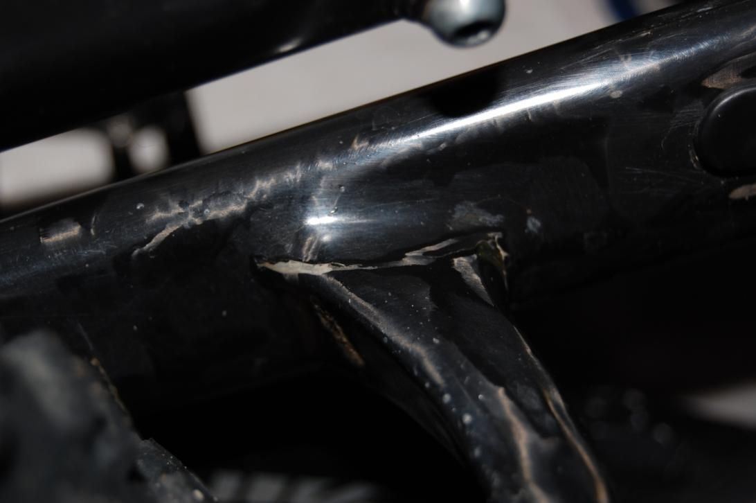

Hi Freunde,
habe da einen bösen Verdacht. Und zwar fahre ich seit kurzem einen DH 920 '11 Rahmen... nun habe ich ihn mal richtig schön geputzt und mir das ding mal genau angesehen und dabei sind mir diese Stellen an der Verbinungsstrebe des Hinterbaus aufgefallen...
Nun die Preisfrage: Bruch oder nur Lackplatzer?!??!??

das ist für die rahmen von anfang 2011 normal.
laut lapierre kommt das davon, dass das carbon mehr flext, als der lack aushält. entsprechen entstehen dort diese risse. ab und zu ist auch die oberste carbonschicht davon betroffen. seitens lapierre ist das zur gänze ein optischer mangel. sorge, dass etwas reißt oder bricht muss man sich nicht machen. lapierre tauscht einem den rahmen trotzdem gegen einen neuen aus (1-2 wochen dauerts meistens)
allgemein trau ich mich zu behaupten, dass man sich bei dem carbon hinterbau sowieso keine sorge machen muss, dass er beim fahren auseinander bricht. ich bin mal heftig in einem rockgarden aufgegangen .. das rad hats durch die luft gewirbelt und ist irgendwo weiter unten genau mim hinterbau seitlich auf einem scharfkantigem fels aufgeschlagen. der neoprenschutz der drauf war, war komplett durchgerissen, die untere strebe (dickere) war komplett durchgebrochen, die obere war fast ganz durch, ca. 1 cm carbon war noch zusammen, aber auch geknickt. ich hab mit dem rad noch 3 runs gemacht, und es hat mit nur einer intakten seite des hinterbaus trotzdem gehalten ... flex war halt sehr stark :P
aber ich hab schon alurahmen auf stumpferen felsen schwächer aufschlagen gesehn, die danach ebenfalls kaputt waren .... also da wär wohl oder übel jeder hinterbau zerstört gewesen.
