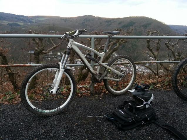

Meine neuste Errungenschaft.... Heute die zweite ausfahrt gehabt... Das Teil mach ne mega Laune...
Bin bis vor 3tagen ein canyon nerve am gefahren. Fahre hauptsächlich endurotouren oder bissl freeride. Der Frosch geht echt erstaunlich gut bergauf... Fast schon so wie das 2kg leichtere nerve. Aber bergab ist es echt ne Wucht.... Jede Wurzel oder jeder Kicker macht ne menge Laune ;-)
