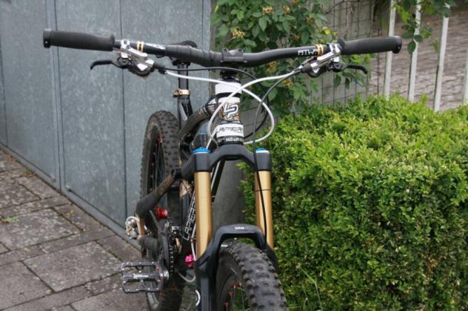

ich habe auch das 2010er 318 in dem langweiligen Grau:o.
mit meiner neuen fox 180 Kahsima sieht das Rad schon viel ordentlicher aus :-)
