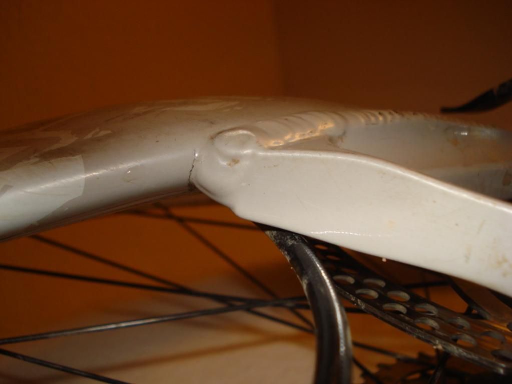

Ich habe vor dem Gebrauchtkauf des Rades das komplette Internet auf den Kopf gestellt um heraus zu finden ob es bekannte probleme mit dem Froggy gibt. Habe aber keine Berichte gefunden bei den es zu Rissen oder sogar Brüchen gekommen ist.
Da ein Lager am Hinterbau in letzter zeit zu Knacken begonnen hat, war ich natürlich auf der suche nach der Ursache. Dabei habe ich einen Haarriss direkt unter der Schweißnaht entdeckt. auf den ersten oder zweiten Blick sieht man den Riss garnicht. Allerdings weis ich nicht ob es nur der lack ist oder ob der Rahmen auch einen Riss hat.
Meine Bitte an euch ist, dass ihr mal bei euch GENAU nachschaut ob dieser "Riss" bei manchen von euch auch zu sehen ist.
Ich habe das 2010er Froggy 318 aber es kann ja auch genauso gut bei anderen modellen passieren da diese ja baugleich sind.
Hier mal ein Bild worauf man den Riss hoffentlich erkennen kann.
Ich wäre euch sehr dankbar wenn ihr mal bei euch naschhaut und hier schreibt wenn jemand solch einen riss hat.
Gruß Timon
Tatsache- hab den gleichen Rahmen und auch einen Riss. Habs erst jetzt entdeckt, weil du darauf hingewiesen hast.

Hey, das ist zwar sehr traurig aber auch sehr interessant dass ich jetzt nicht der einzige bin.
Jetzt ist die frage wie kritisch man den riss sehen kann.. Ob man damit weiter fahren kann mit der Beobachtung ob der riss sich ausbreitet, oder man das Rad direkt stehen lassen soll und sich um einen neuen hinterbau kümmern sollte.
Ich mein, wer weiß wie lange ich mit dem riss schon unterwegs bin und noch nichts passiert ist.

Hab auch einen 2010 und wohl auch schon kleine Risse an der Stelle. Bin mir noch nich ganz sicher ob es nur der Lack ist, man bildet sich sowas auch schnell ein bei solchen Meldungen.
Werd die Stelle noch mal richtig sauber mahen und versuchen gute Fotos zu machen.

Naja der Riss fängt zwar am Ende der Schweißnaht an, die ist selber aber unberührt davon. Die Belastung wird an dieser Stelle auf den Hinterbau einfach am größten sein, da die Abstützung des Dreiecks mit der Achsaufnahme genau an der Stelle des Risses an die Sitzstrebe greift.
Bei Belastung des Fahrrads wird der untere Teile der Sitzstrebe dann auf Zug belastet.
Also an der Qualität der Schweißnaht sollte es nicht liegen, eher ist die Sitzstrebe unterdimensioniert oder die Dreiecklösung der Achsaufnahme ungünstig.
Jo, das wäre dann auch meine Frage: Hat jemand das Problem auch schon nahc dem Garantiezeitraum gehabt? Welche Hinterbauten haben die noch auf Lager und gabs die Sitzstrebe einzeln? Und was hats gekostet?
Auf dem ersten Bild ist denke ich relativ eindeutig ien Riss, wenn auch klein. auf den anderen beiden Bilder sind denke ich eher Kratzer.

Jo sieht so aus, scheint nur bisher noch kleine rzu sein als bei mir.
Ich hab heute mal beim lokalen Händler nachgefragt, die Sitzstrebe kostet in 2010er Lackierung, aber mit X12-Achse, so 200 € oder etwas über 200 €.
Okay, das ist schonmal schön zu hören dass es die überhaupt nachzukaufen gibt. Sicher dass die mit der 2010er Lackierung auch mit x12 Achse gibt? Wie breit ist der Hinterbau damit?
