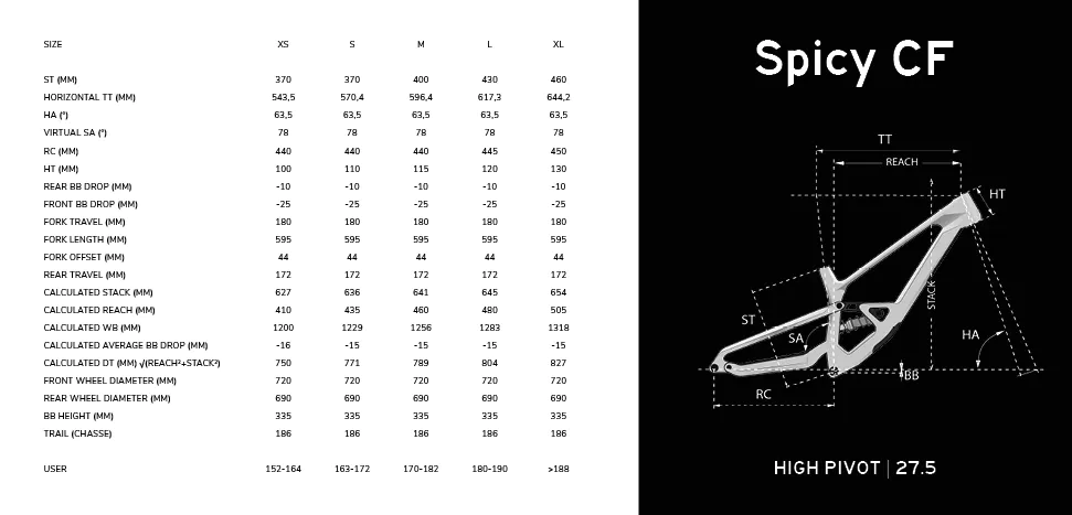

Nur leider bin ich mir immer noch nicht sicher welche Rahmengröße ich nehmen soll.
Ich bin 180cm und habe eine Schrittlänge von 80,5cm.
Normalerweise fahre ich immer L Rahmen.
Bin jetzt aber ins Grübeln gekommen.
Könntet ihr mir die jetzt ein Spicy schon haben noch mal eure Größe und Schrittlänge bei welcher Rahmengröße mitteilen?
Damit würdet ihr mir echt wahnsinnig helfen.
Danke vorab on die Runde.
Viele Grüße Lars
ist immernoch nicht allzu viel. laut lapierre empfehlung kannste beides fahren (M oder L). 460er reach bei 1,80 ist halt eher kürzer. müsstest mal schauen wie du mit der geringen einstecktiefe bzw. dem entsprechend geringen hub der sattelstütze und den eher kurzen beinen zurechtkommst.
Danke für deine ausführliche Antwort!
Ich tendiere tatsächlich eher zum L.
Leider findet sich kein Händler in meiner Nähe der mal eben beide Rahmengrößen zum probefahren/sitzen da hat.
Nubuk würde das Bike direkt bei Lapierre für mich bestellen müssen, da sie nichts auf Lager haben...

Hi Lars,
ich bin auch 180 und fahr das Spicy in Gr. L. Hab sogar noch kürzere Beine. Da passt bei dir Gr. L :daumen:
Hi Lars,

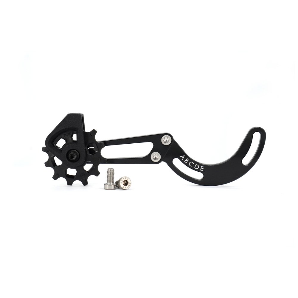

Hast du eigentlich in der HP Einstellung keine Schalt probleme mit dem Transmission Schaltwerk? Ich überlege gerade ob ich mir von 77Designz noch die untere Umlenkrolle anschaffen soll.
Hab ich bisher absolut keine Probleme. Ich hatte ein einziges Mal einen Kettenabwurf auf der oberen Umlenkrolle bei einer sehr extremen Kompression die ich aber hätte besser fahren können aber das war auf einem Rennen auf einer Blind Stage.

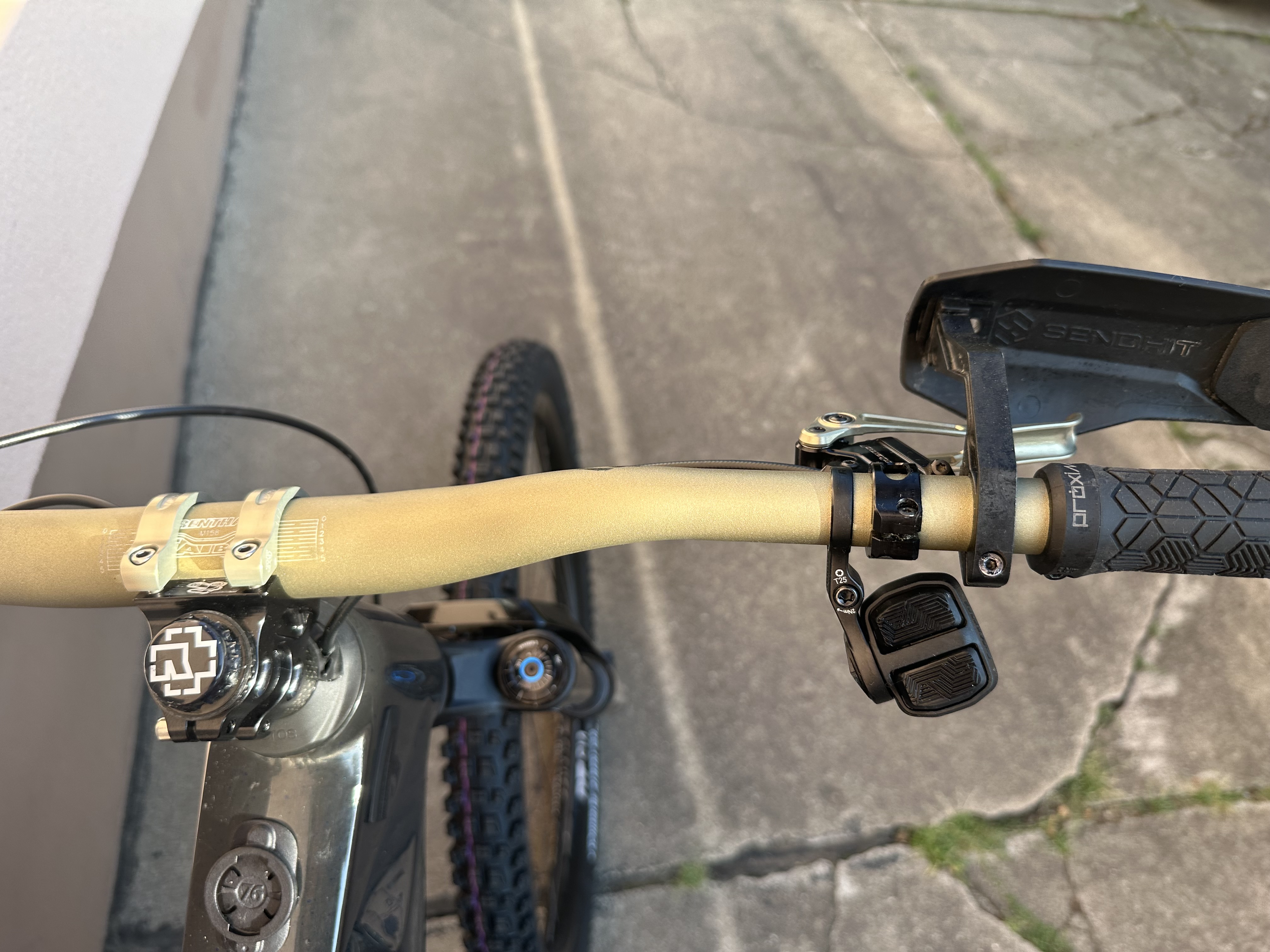

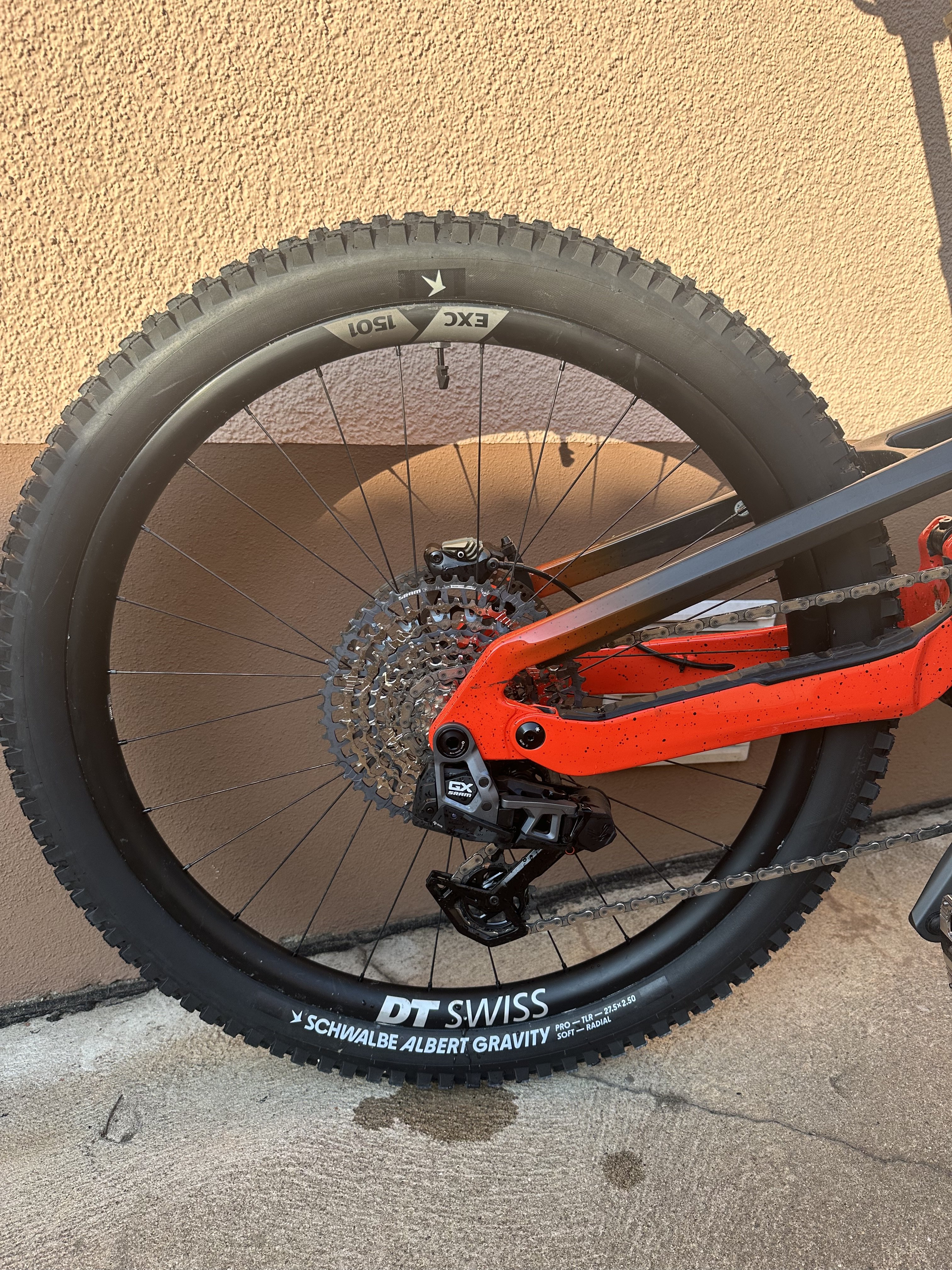

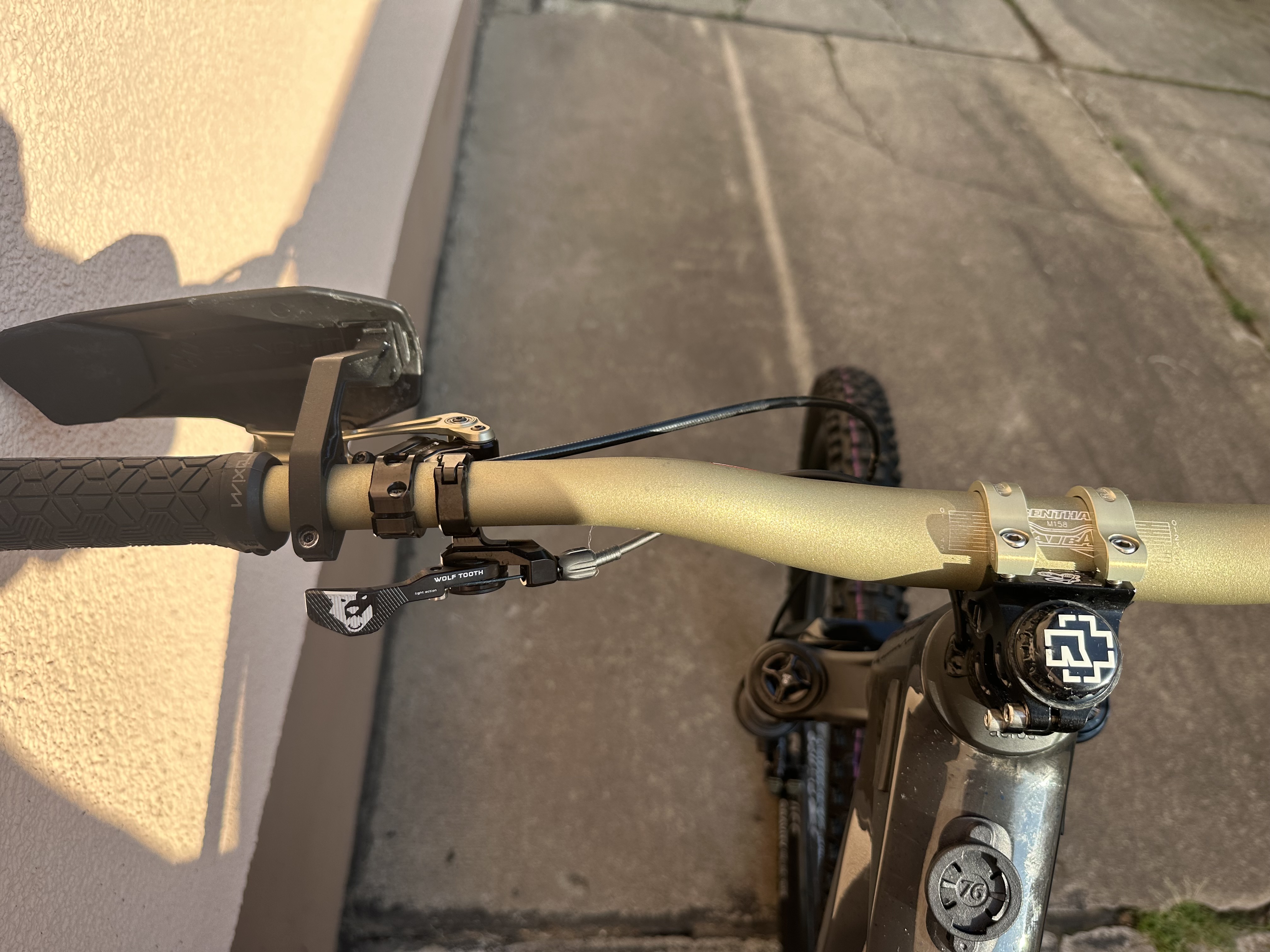

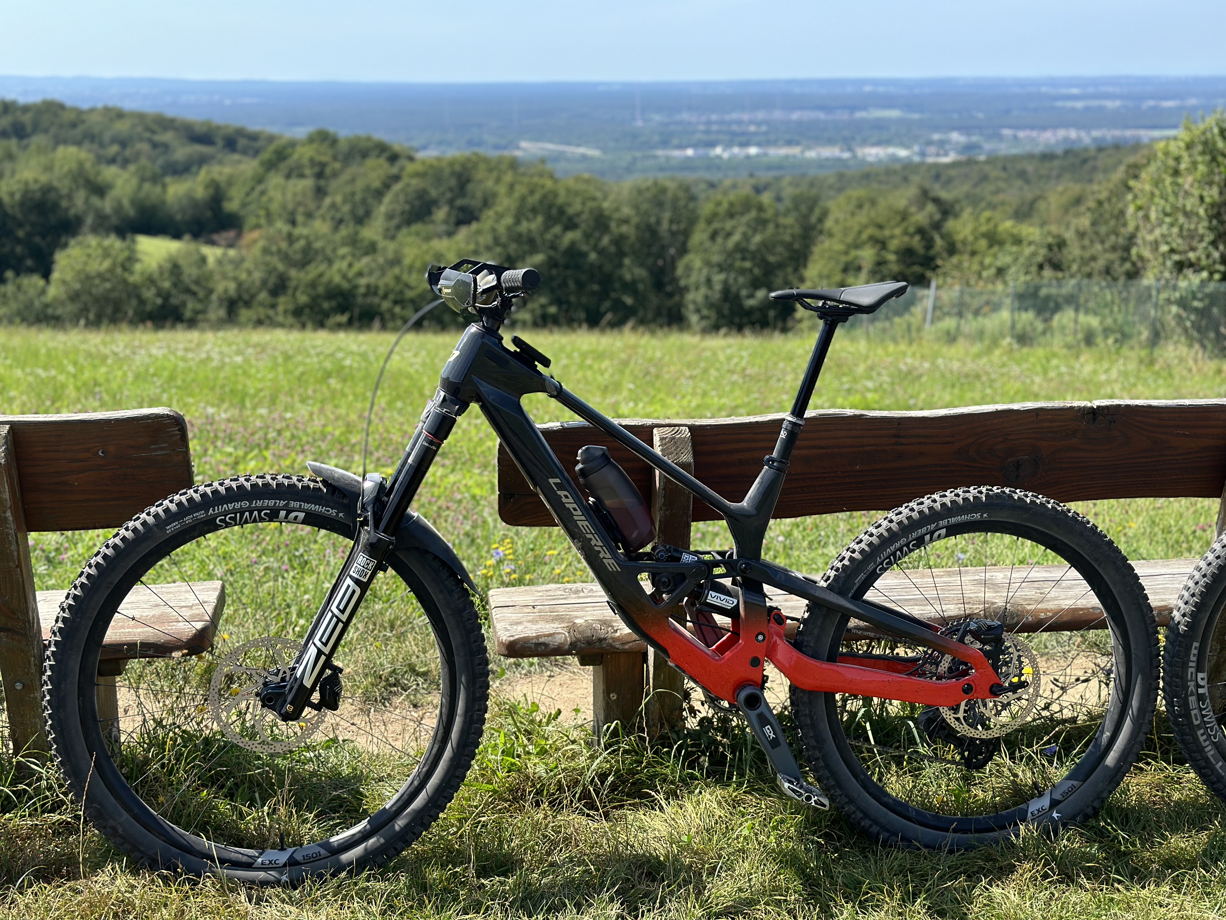

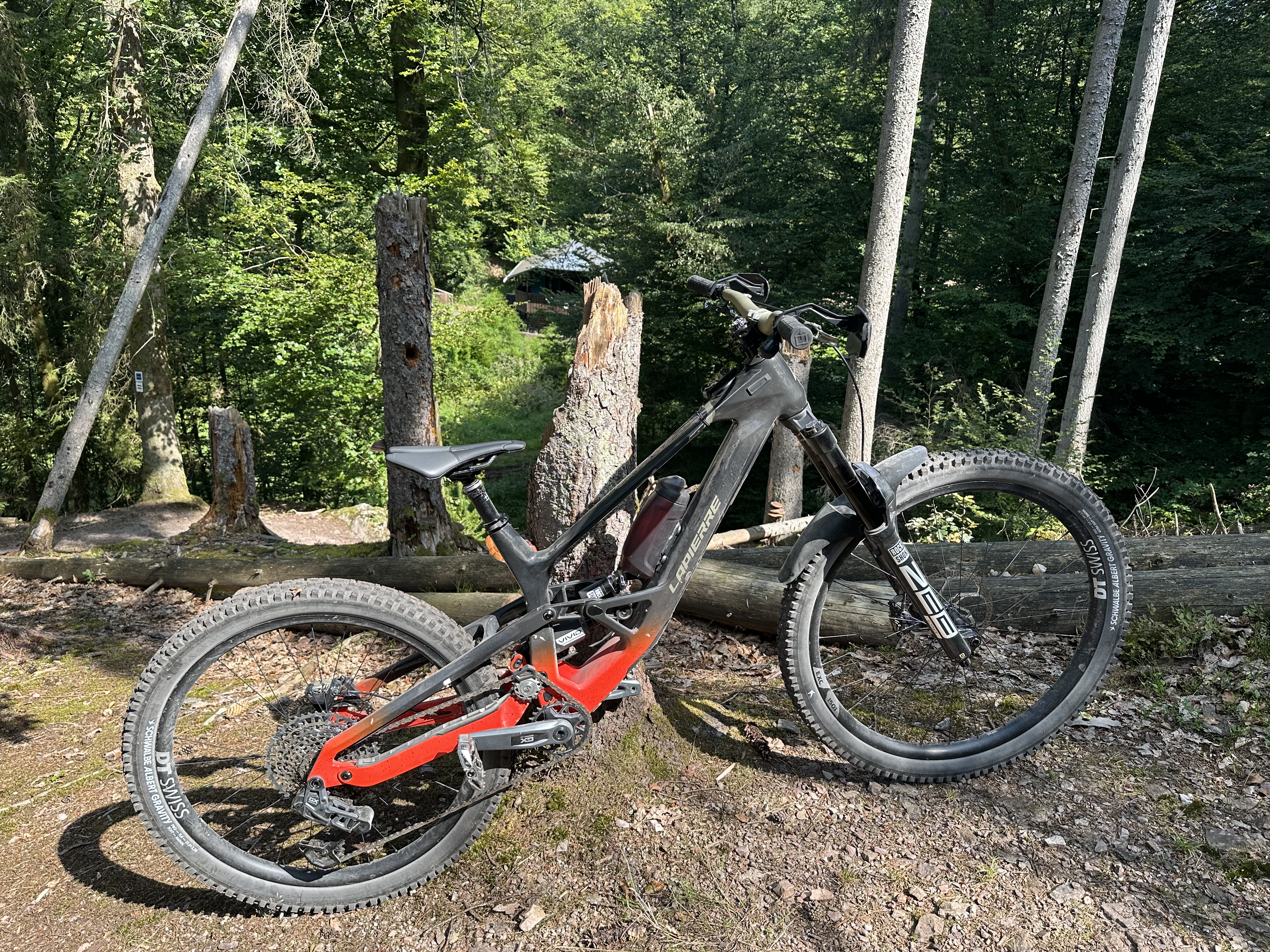

Hi zusammen,
hier mal ein paar Bilder meines Spicy Team in Gr. L.
Werksauslieferungszustand inkl. der Mallet E LS Pedale 16,1kg. Damit sogar noch leichter wie die angegebenen 15,8kg ab Werk.
Ich habe die Schaltung ausgetauscht gegen die Transmission GX und habe die neuen Albert Radial in der Gravity Version aufgezogen. Dazu noch meine Intend Trinity Bremse. Den Lenker habe ich auf 776mm gekürzt und habe die Prologo Hexa Griffe montiert. Dropperhebel habe ich nen Wolf Tooth montiert weil ich den einfach mag.
Erster Fahreindruck in der High Pivot Version und mit Mullet. Ich sehe keinen Grund umzubauen auf Mid Pivot. Das Laufrad weicht maximal 10mm nach hinten aus und ist sehr antriebsneutral. Full 29 werde ich mal probieren.
Bergauf sehr fein dank recht steilem Sitzwinkel und neutralem Fahrwerk. Lock kann aber muss nicht.
Bergab heftig. Es ist eigentlich egal was vor der Kiste auftaucht. Drüber springen, fahren, ausweichen…… auf was man Bock hat. Auch im Steilen sehr gut kontrollierbar. Gefühlt ein DH Bike. Man wird extrem leicht sehr schnell.
Fahrwerk fahre ich Gabel mit einem Token und ansonsten komplett offen. Ich überlege 1 Klick LSC. Aber das mache ich je nach Strecke. SAG 28%
Dämpfer 26% HBO 4 Klicks zu und LSC/HSC recht mittig. Da bin ich noch nicht final angekommen. Aber nah dran.
Unterm Strich ein Bike für fast alles was Enduro, Trails, Park, DH Strecken etc. sind. Tour geht auch aber das ist natürlich nicht das Einsatzgebiet von dem Bike.
Ich fahre meine Hometrails (Kammtrails bei Alzenau) Finale, Reschen, Enduro One Rennserie, Greenhill, Heidelberg, Eberbach und was halt sonst noch so Spaß macht.
Anhang anzeigen 1994403Anhang anzeigen 1994404Anhang anzeigen 1994405Anhang anzeigen 1994406Anhang anzeigen 1994407
