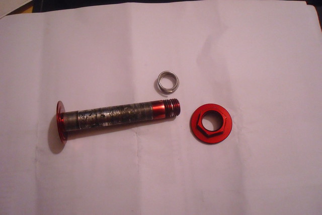

Auch ich habe nun Probleme mit der Schraube am Hauptlager, allerdings Spicy 2009, das schaut so aus:
Wusste nicht, dass da so ein Spiraldings (das silberne Teil) drin ist, und das hab ich nun beim Festziehen ruiniert, Gewinde der Schraube auch :(
Da mein Händler aus Kronberg mal wieder nicht in die Gänge kommt: Gibt es hier jemanden, der mir die komplette Schraube mit Mutter und Spiraldings (möglichst schnell) besorgen kann? Papa Midnight?
In rot wäre schön, aber ich nehm jede Farbe, wenns schneller geht.
Interessehalber: Kann mir jemand erklären, was diese Konstruktion soll (Vorteile?) und ob man zum Schrauben ein Spezialwerkzeug braucht oder nur aufpassen muss, dass das Spiraldings richtig sitzt ...
