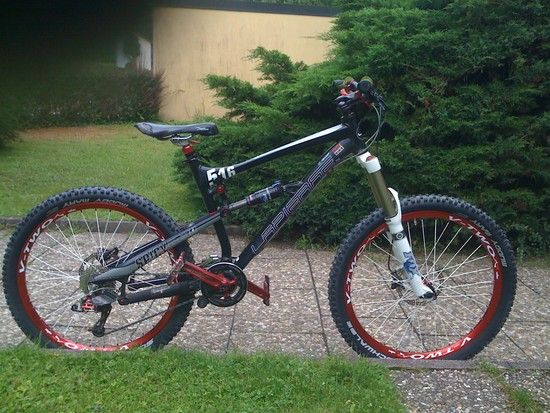

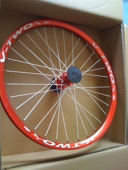

So heute wurde mein Bike wieder fahrtuechtig gemacht. Hat einen neuen LRS bekommen. Handelt sich hierbei um den Veltec V-Two.
Hier mal ein paar Bilder ;D
Noch schoen verpackt - gab sogar einen Guertel + Adidas T-Shirt obendrauf :>
Leider musste ich die Bilder mit meinem Handy machen, da mein Bruder mal wieder meine Digicam gemopst hat :heul:.
Daher kommt das schoene elox-rot leider nicht so toll rueber :(.
Hoffe es gefaellt trotzdem :daumen:

Ich hab auch die Veltec v-two und kann die
Absolut empfehlen. Die haben schon
Leogang und Saalbach überstanden!!
Null Probleme.
Gruß Marco

Allzu viel zum Fahrverhalten kann ich leider noch nicht sagen, da ich heute nur eine kurze Runde gemacht hab, aber fuehlt sich in Kombination mit den Muddies weitaus sicherer in Kurvenlagen an :).
Außerdem lassen sich die neuen Muddies weitaus einfacher draufziehen als bei den XT-Laufraedern :p (beim XT-LRS gleicht das einem Kampf auf den Tod -.-)
