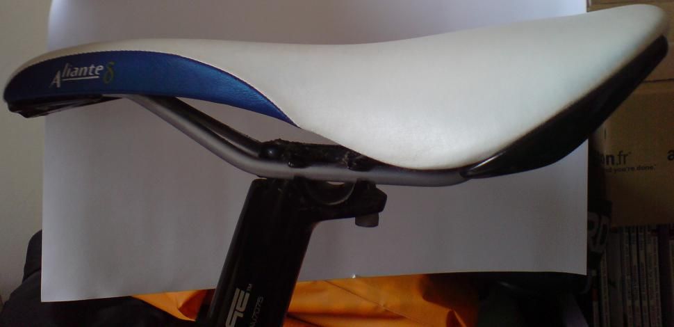

Danke für die Info, Papa und Asha'man. Meine Stütze ist Original LP (Zesty 514 2008), da wird wohl die KS i900 mit Setback die richtige sein (?), zumal der Sattel eh schon ganz hinten ist. Foto -> DSC00613.JPG
Wie kann ich mir die Handhabung vorstellen: Sitzhöhe wird durch Position der kompletten Sattelstütze im Sattelrohr eingestellt und Teleskopteil für normale (definierte) Position komplett ausgefahren? Passt die lange Version (125 mm Teleskop) komplett in den Rahmen?

Danke für die Info, Papa. Meine Stütze ist Original LP (Zesty 514 2008), da wird wohl die KS i900 mit Setback die richtige sein (?), zumal der Sattel eh schon ganz hinten ist. Foto -> Anhang anzeigen 157228
Du solltest auf jeden Fall die setback nehmen. ich habe die Stütze noch nie ganz in den Rahmen reingeschoben, aber ich denke, dass das fast ganz möglich ist. Man hat im übrigen nicht nur die Möglichkeit zwischen "ganz raus" und "ganz rein", was ja recht digital wäre, sondern man kann auch Zwischenpositionen wählen.
