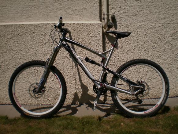

Hier mal ein "anti racelastiges" zesty:p
aber ich muss sagen bergauf ist es immer noch ne wucht ganz zu schweigen davon wie es jetzt bergab abgeht:daumen:
