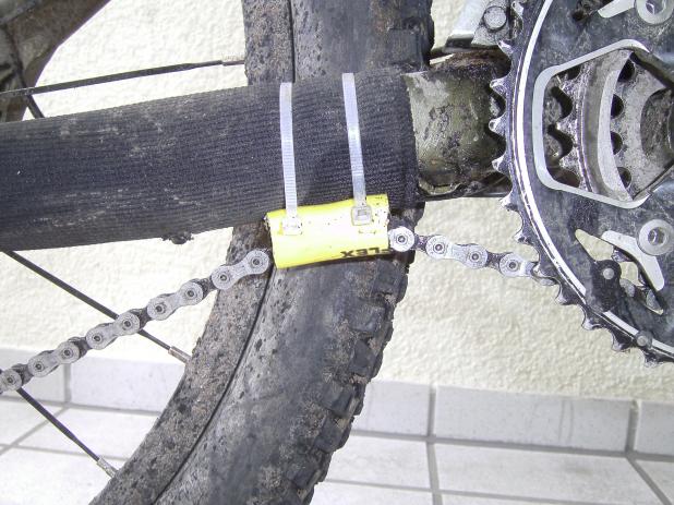

Wenn ich es bergab krachen lasse, wackelt und schlagt die Kette bei mir auch um sich. Abhilfe bringt wohl ne Kettenführung. Ich hab bislang immer noch keine, da ich nicht weiß welche es werden soll.
Ich hab an meinem Zesty die Gartenschlauchvariante montiert und seitdem keine Probleme mehr mit der Kette. Schalten funzt bei 3x9 auch wunderbar.
