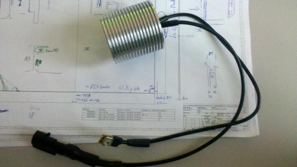

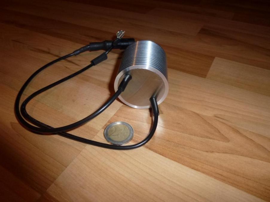

So, hier die fertige lampe.
Gewicht 150g
Länge 50,5mm
Durchmesser 49,8mm
Das ist nur ein handy foto, details kann ich heute abend machen. eigentlich gibt es bei der lampe aber nichts besonders.
Fotos vom senser extreme hab ich gestern schon gemacht.
