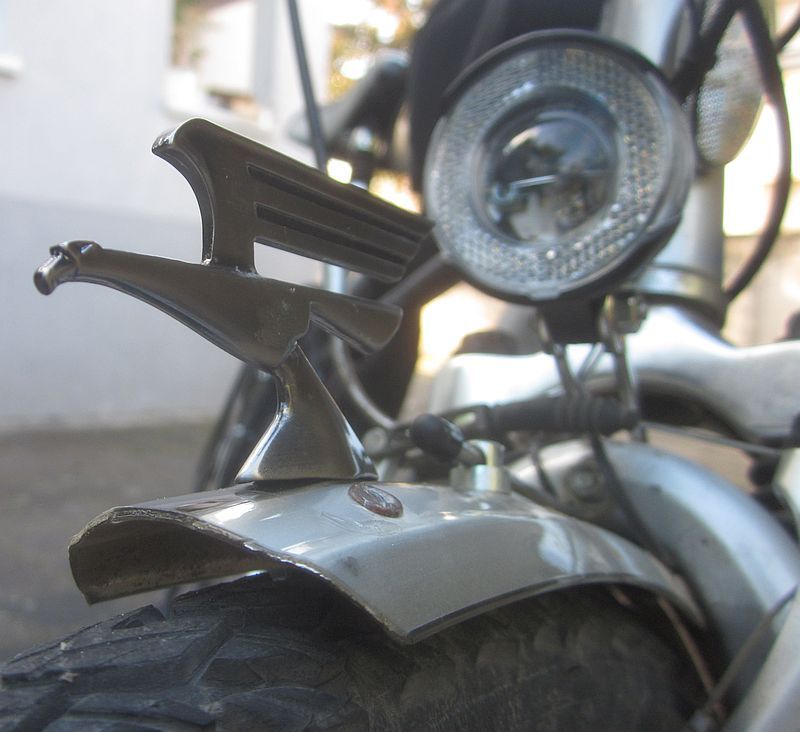

Sacht mal Leute, gibt es kein Beleuchtungs-Zubehör mehr, was ausdrücklich noch für Räder mit Seitenläufer-Dynamo passt? Bei meinem Hercules-Trekkingrad, jetzt etwa 15-20 Jahre alt, ist der Frontscheinwerfer kaputt gegangen, Plastik spröde geworden. (Und das bei einem Qualitäts-Produkt von Hella...)
Jetzt habe ich mir erstmal einen von Busch-Müller geholt, mit LED und Standlicht. In der Betriebsanleitung steht ausdrücklich was von Nabendynamo drin, und dass man ihn richtigrum gepolt anschließen muss. Steht natürlich nicht außen auf der Verpackung, sondern nur in der kleingedruckten Montageanleitung. Und, nein, ich will das Rad nicht auf Nabendynamo umbauen.
Ich habe die Lampe jetzt erstmal dran gemacht, optisch bin ich nicht ganz glücklich, denn auf dem Rad war eigentlich ein Scheinwerfer (wie geschrieben von Hella), der vorne auf dem Schutzblech montiert wurde. Sowas habe ich garnicht gefunden, sondern halt nur welche, die wie heute üblich an der Schraube mit befestigt werden, wo auch das Schutzblech an der Gabel aufgehängt ist. Wär mir eigentich lieber, aber habe keins gefunden.
Jedenfalls, ein Seitendynamo erzeugt ja 5-6 V Wechselspannung, die modernen Nabendynamos scheinen alle Gleichspannung rauszuhauen, verstehe ich das richtig? Leuchten tut die Lampe, man muss aber erstma eine Weile treten, bis was kommt. Aber das steht auch so in der Betriebsanleitung, erst soll sich das Standlicht (vermutlich ein Super-Elko) aufladen, erst dann geht das Licht an. Was atürlich blöd ist, wenn man erstmal Funktion testen will.
Es leuchtet dann nach einer Weile. Aber, da der Seitendynamo aber Wechselspannung liefert, und an der Lampe ausdrücklich auf die richtige Poling (+/-) geachtet werden soll, stelle ich mir die Frage, ob das so beiben wird.

Das Schutzblech hat jetzt vorne so blöde Löcher, wo vorher die Hella-Lampe befestigt war....
