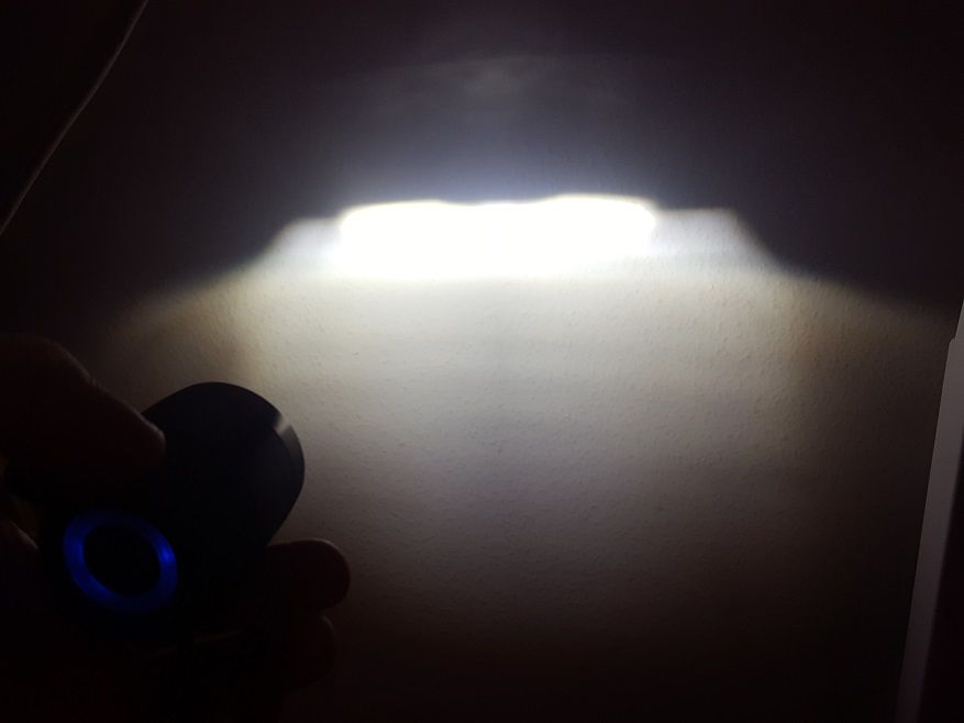

Moin,
ich hatte ein paar IQX gleichzeitig da und konnte 3 unterschiedliche Ausleuchtungen feststellen.
Der im Nahfeld abgeschnittene dürfte die Auflage mit dem 150lx Bild auf der Webseite sein (erkennbar an dem etwas anderen Streulicht zwischen der 10 und 15m Marke). Waren aber alles normale IQX bei mir. Ich schätze dass sich hauptsächlich das Prisma unterschieden hat.
VG Steffen
schadddiiieee, danke, aber ich verstehe nicht.
Meinen Sie tatsächlich 5 m und 10 m Marke auf dem Foto des Ixon Space?
150lx - das ist (wieder) für Ixon Space. Meinen Sie damit, dass die Beleuchtung Ihres IQ-X eher dem Foto des Space als dem Foto des IQ-X entspricht?
Das abgeschnittene Nahfeld (das iqx2) - glauben Sie, dass es ein Verarbeitungsfehler ist? (Ich kann nicht glauben, dass es das entworfene Lichtbild ist)
Laut Aussage eines kompetenten Radhändlers ist die Space bezüglich Reflektor und Dioden mit dem IQ-x identisch, nur stärker bestromt. Also sind die unterschiede vermutlich über die von @schadddiiieee erwähnten Prismen zu erklären
