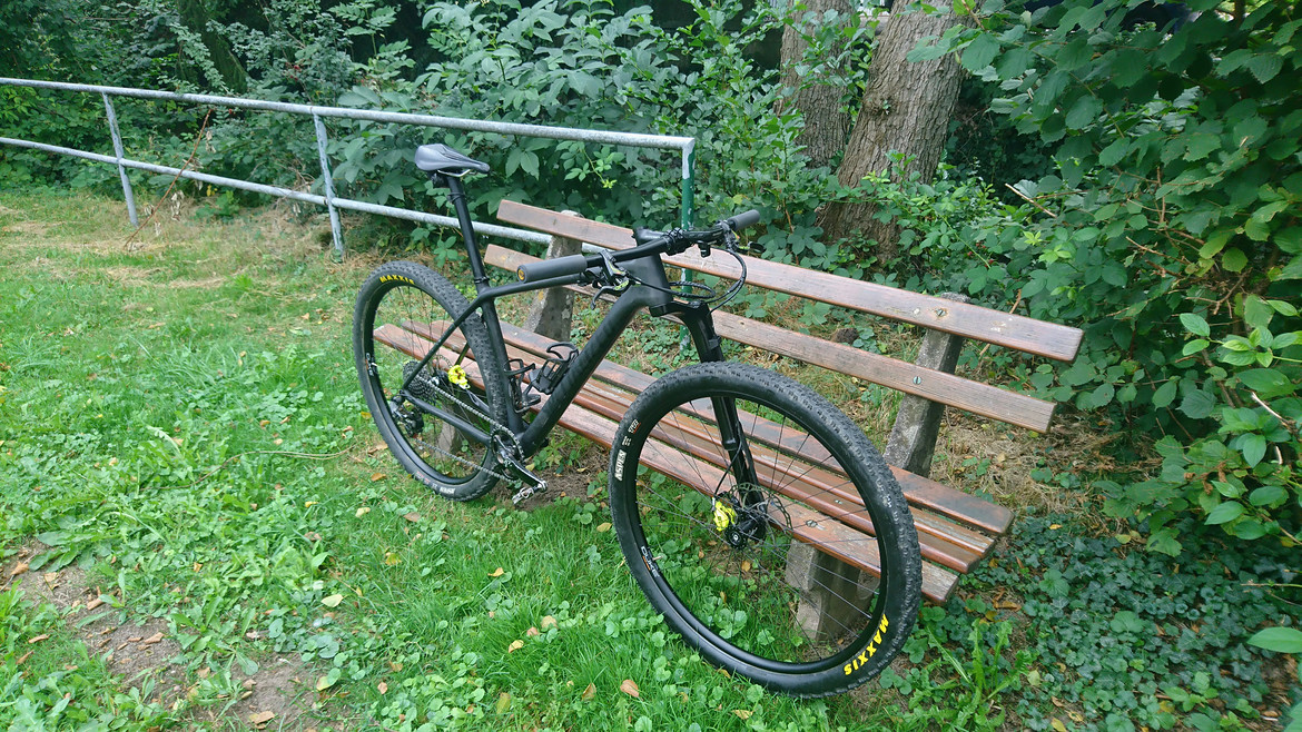

Lange Rede kurzer Sinn, Lefty 4 All Adapter und erst eine Lefty Jake verbaut:
Erste Steckprobe
Kleiner Schwenk auf das komplette Rad.
Was ich total "vergessen" hatte, ist die deutlich geringere Bauhöhe der Lefty im vgl. zur normalen Gabel. Die Jake hat zwar angeblich 100mm Federweg, im vgl. zur Duro mit 80mm steht das Rad damit aber leicht nach vorne geneigt. Das Rad wurde so ein paar hunder Kilometer auf "Langestrecken" bewegt, also eher CrossCountry als Downhill. Irgendwie war aber die Sitzposition nicht zufriedenstellend und der Lenkwinkel sehr steil.

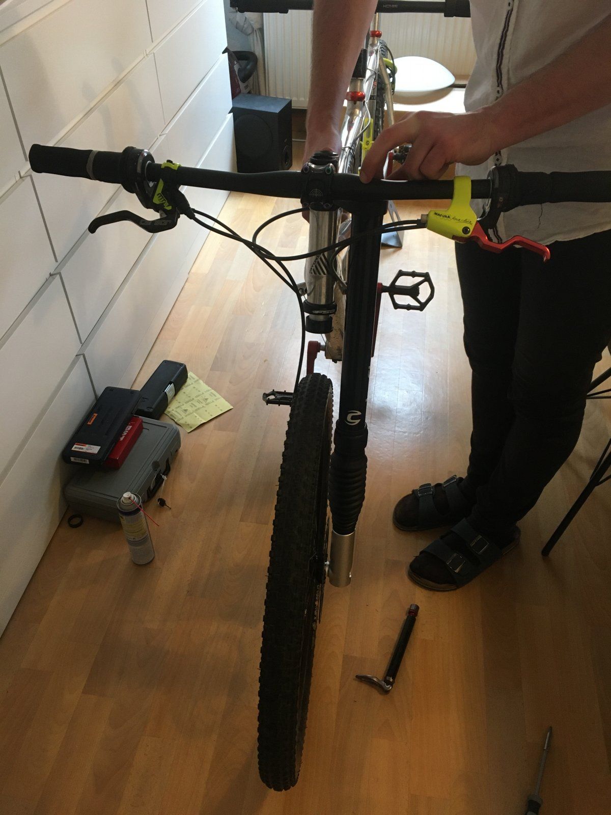

Deswegen habe ich noch relativ günstig eine Lefty Max Coil mit Manitou Kartusche besorgt.
Hier sieht man mal grob die Einbauhöhen im vgl. Lefty Max 130mm, Suntour Duro 80mm
Soweit auch alles gut, ein bisschen Anpassung hier und da an den Brücken und der Lefty selbst, frischer Service, aber ich bekomme keine extraharte Feder für die Lefty mehr. Die größte Stärke, das feine Ansprechen wird hier zur größten Schwäche.

Sehr geil! Sind das nicht Standard Federn,... die Sollte man doch haerter bekommen?
Was genau hast du an der Lefty und den Bruecken gemacht?
„Standartfedern“ ja, aber genau die passende Länge zu finden für das hohe Gewicht ist nicht ganz so einfach.
Das Problem ist das eher lange Steuerohr des Rahmens in Verbindung mit dem zwar soliden aber auch nicht zierlichen FSA The Pig Vorbau.
Damit reicht die normale einbaulänge der Leftys mit verschiebbaren Brücken nicht aus, um den Steuersatz spielfrei einzustellen und nicht irgend welche Spannungen in den Brücken zu haben.
Deswegen musste ich die Nut in der Lefty selbst etwas nach unten verlängern und habe gleichzeitig an der Führungsfinne(Verdrehsicherung) der Brücke
etwas eingekürzt. (klingt schlimmer als es ist, insgesamt sind so vielleicht 10mm mehr Einbaulänge entstanden)
