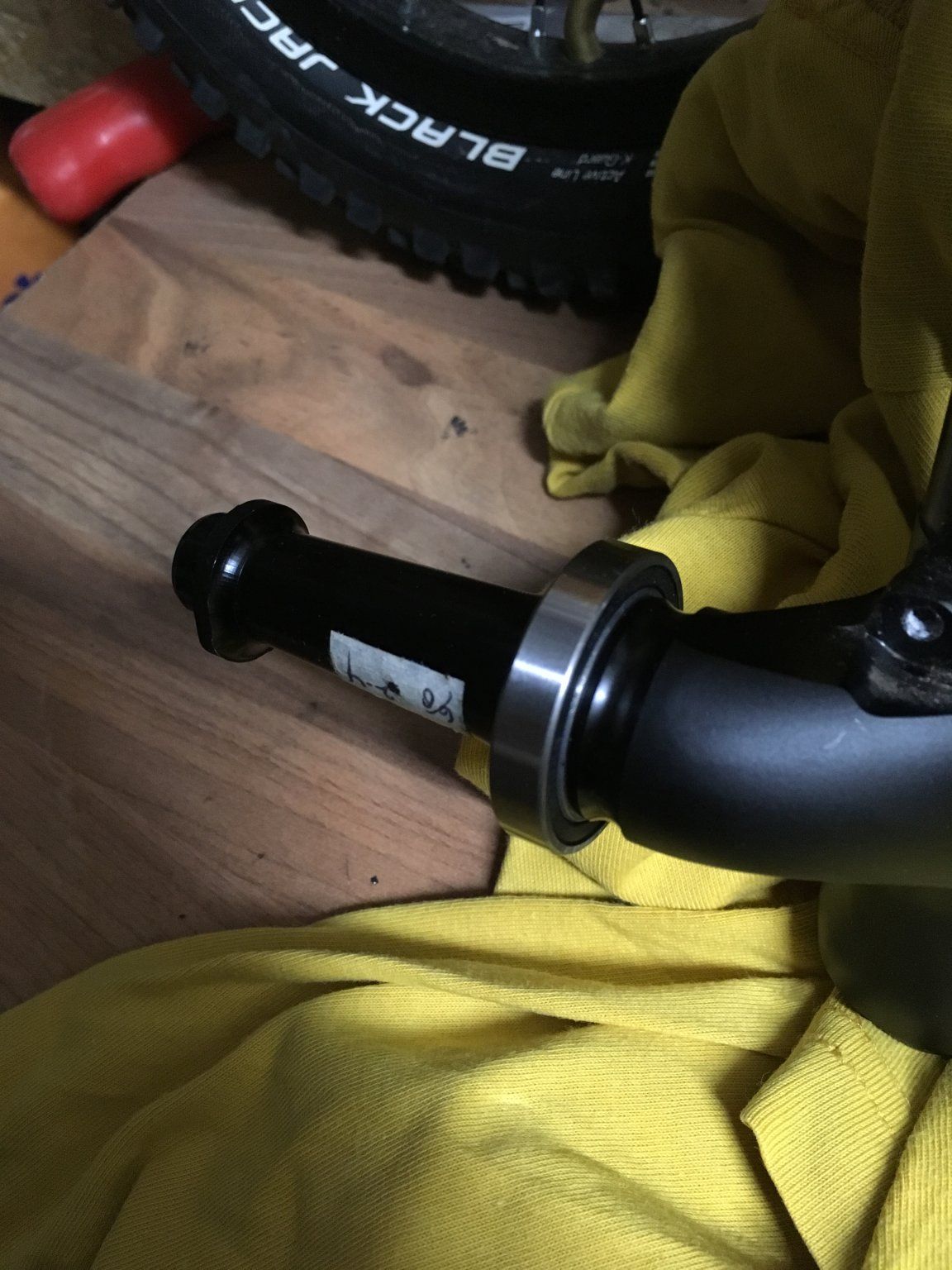

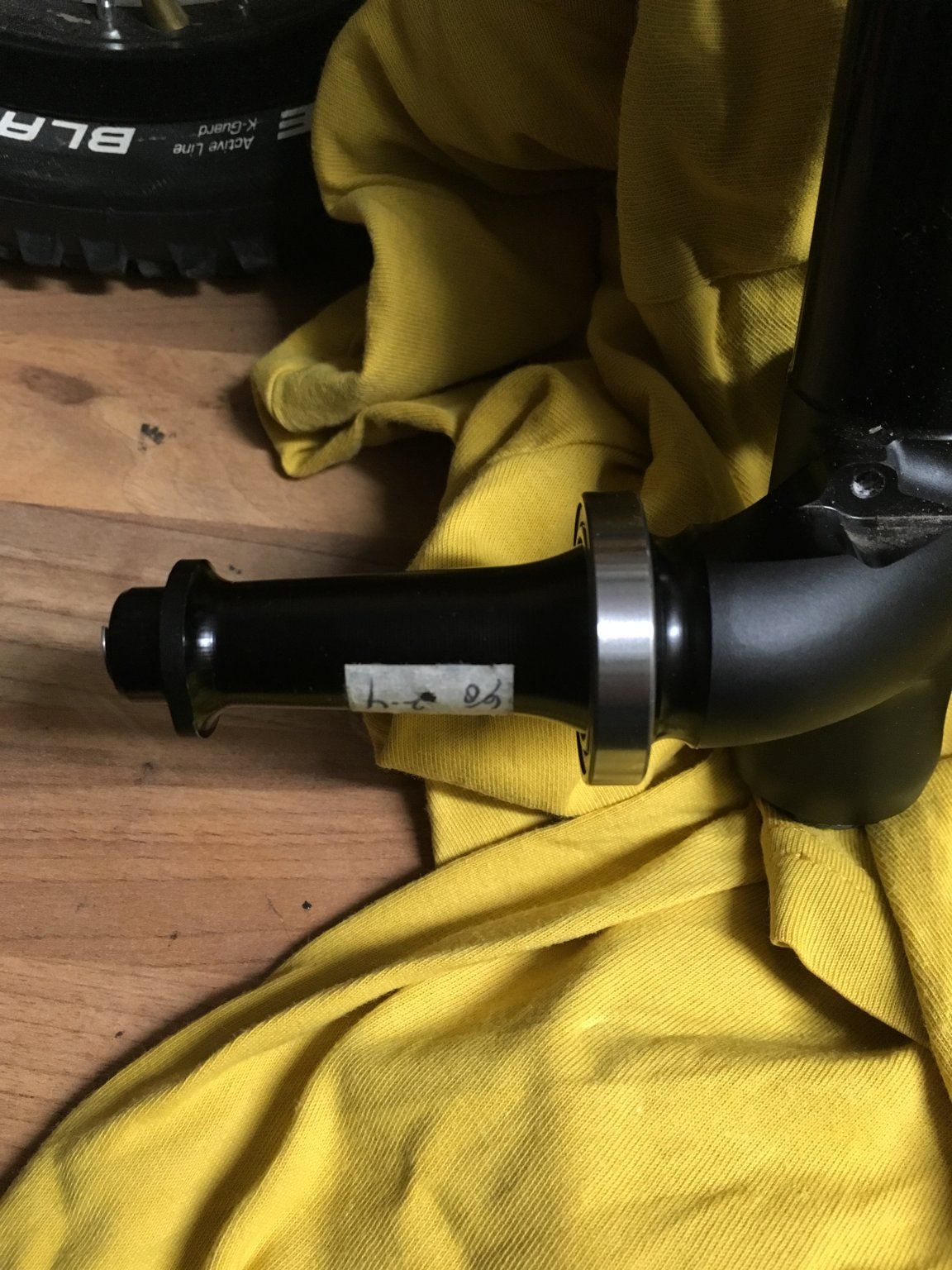

Ich steh auch grad vor einem Problem mit meiner Lefty 2.0 und der Cannonball 2.0 Nabe.
Die Nabe geht gut auf die Gabel, sitzt dann aber fest du dreht sich nicht. Das ganze bereits bei 4NM.
Beim Abzeihen bleib das Lager auf dem Gabelfuß sitzen.
Nabe ist neu und der Gabelfuß funktioniert mit der original Cannondale Nabe perfekt.
Kann jemand helfen?
tune kann helfen, die haben die tage dazu ein video veröffentlicht weil du anscheinend nicht der einzige mit diesem problem bist. du brauchst eine oder mehrere unterlegscheiben auf dem fuß zwischen fuß und rechtem lager.
Mir fällt dazu nichts mehr ein, einfach enttäuschend bei dem Preis der 2.0 Cannonball Nabe. Wann fertigt Tune eigentlich endlich mal dauerhaft spielfreie Naben ohne ständiges, nachträgliches Einbauen von Passcheiben?
Das Video kenn ich, ist aber nicht meine Lösung.
Das Lager ist einfach zu klein für meinen Gabelfuß, daher sitzt es dann fest und bleibt auf der Gabel stecken.
Ich geh morgen damit zum Händler, hätte ja aber sein können das hier jemand schon eine Lösung kennt.
Der Durchmesser des linken Lagers ist zu klein, daher sitzt es zu stramm und dreht sich nicht.
Zur Zeit sieht es so aus...
Mit drei Passcheiben lief mein Vorderrad nicht mehr ganz sauber, das große Lager war axial verspannt. Mit zwei Scheiben hatte ich wieder Spiel am Reifen. Das wirkt sich auch manchmal beim Bremsen auf die Geräuschentwicklung aus :rolleyes:
Um das Spiel zwischen großem Lager und Lagersitz zu beseitigen, hab ich jetzt Loctite 641 verwendet, das lässt sich auch wieder lösen. Alternative wäre ein neuer Gabelfuß mit richtiger Passung..
Hast du ggf. zu dicke Scheiben verwendet? Die gibt es doch in zwei dicken. Ich kann mir nicht vorstellen dass eine dünne passscheibe den Unterschied zwischen läuft nicht und wackelt ausmachen kann. Aber loctite 641 tut natürlich auch
