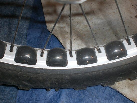

So hier erstmal die (noch nicht fertige) VR-Felge:
Gewicht bis jetzt: 724 Gramm ohne Felgenband und Schrauben
So soll es werden:
Oder meint ihr ich könnte noch mehr wegnehmen ?

Schau mal mein TryAll Laufrad, ich hab da schon Ordentlich Gewühtet. Wird auch nicht geschont das Teil ;)
Schau das Du vielleicht ein Leichteres bekommst. Ich hatte ja mal Dein Monty Vr. erworben, das wiegt ca. 560 gramm!

VR-Laufrad 519g

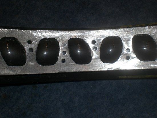

HR Felge 352g eine TryAll hOle aus stabilerem Alu ;) (ECHO 06)
und noch der Fräßtisch an dem die Felgen getunt wurden...
Den Schlauch drückt es echt schon heftigst raus ;)
aber echt heftig, was du da vollbracht hast. Ganz so schlimm soll es bei mir nicht werden.
Ich werde die Felgen-Innenseite noch entlacken und die noch so auffeilen wie oben schon gezeigt. Mal schauen wo ich rauskomme.
