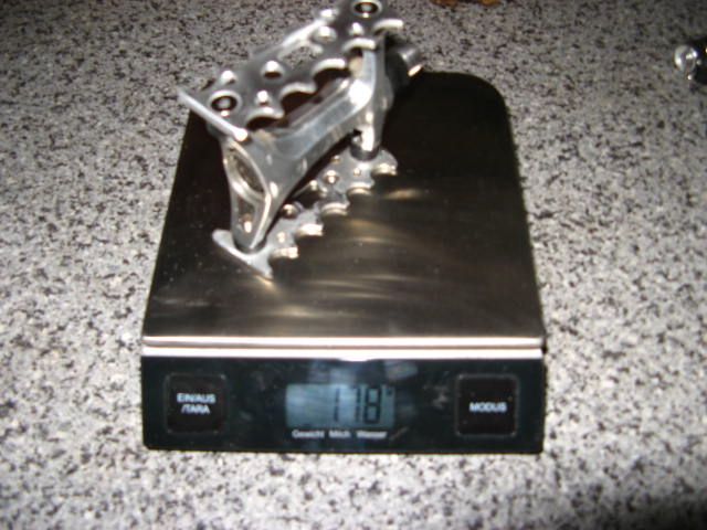

Pedale weiter erleichtert + poliert:
Gewicht vorher: 181 Gramm / Stück
Gewicht aktuell: 178 Gramm / Stück
Ersparnis: 3 Gramm / Stück
Ehrlich gesagt habe ich heute auf den Pedalen gestanden und mir eingestehen müssen, dass sie zu schmal sind. Meine TryAll Kurbeln tragen durch ihre ausladende Bauweise ebenfalls dazu bei. Vielleicht ist es auch einfach nur Gewöhnungssache. Mal sehen...
Gesamtgewicht aktuell: 9,08 KG
