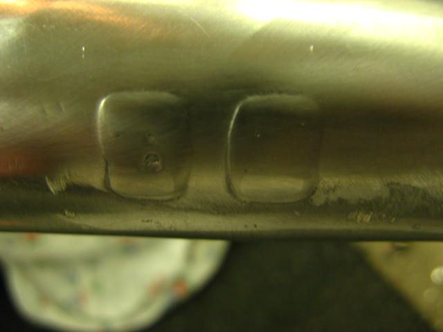

Heute habe ich nur Kleinigkeiten am Bike gemacht.
- Bremsleitungshalterungen weggeschliffen + poliert
Detailbild:
Oberrohr:
CNC-Verstrebung ausgefräst (kleines Loch)
Gesamtgewicht beläuft sich immernoch auf 9,09 KG
