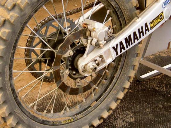

unten noch die Scheibe wie sie das Werks-Yamaha MX Team fährt....Stefan Everts wurde damit x-mal Weltmeister. Es nimmt mich ja wunder was einige Herren hier im Forum davon halten...na Checky?
Die Scheibe ist quasi ausgedünnt, die Lauffläche teils komplett unterbrochen...das kann doch gar nicht funktionieren:D

Wenn ich mir die Entwicklung bei den Wettbewerbsmotorrädern die ich weiter vorn schon gezeigt habe vor Augen führ so scheints auch die Form der Scheibe und Anordnung der Löcher und Schlitze auszumachen!
Bis noch vor wenigen Jahren waren auch hier alle Discs rund mit einmal mehr und einmal weniger Löchern oder Schlitzen. Jetzt hingegen werden die Designs immer extremer und die Bremsen gleichzeitig immer besser. Stärker, besser dosierbar und standfester. Jetzt frag ich mich schon ob die grossen Motorrad und Bremsenhersteller alle schlafen oder ob da nicht vielleicht was dahintersteckt.
Da stecken Produktmanager dahinter. So ne Scheibe sieht einfach technischer und durchdachter aus. Am Everts Crosser ist es wie mit dem Radl. Der Everts kann fahren und hat sich das MX genau für seine Bedürfnisse hingezimmert. Am HR reicht das eben für seinen Fahrstil aus. Auch er geht an die Grenze.
