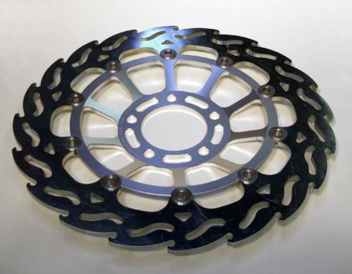

zu motorradbremsscheiben:
das waren natürlich jetzt die extrembeispiele die ich auf die schnelle gefunden habe. beim motorrad macht diese art der gewichtsminimierung natürlich wegen der gewichtsersparnis fast keinen sinn, wenn man 50g spaart und ein 100kg motorrad da stehen hat. beim bike sieht das schon anders aus.
ich kann mir schon vorstellen, dass irgendwann WIRKLICH schluss ist mit der materialreduktion, aber ich denke dass man hier schon noch experimentieren kann, und die vollscheibe ist hier meiner meinung nach nicht das optimale.

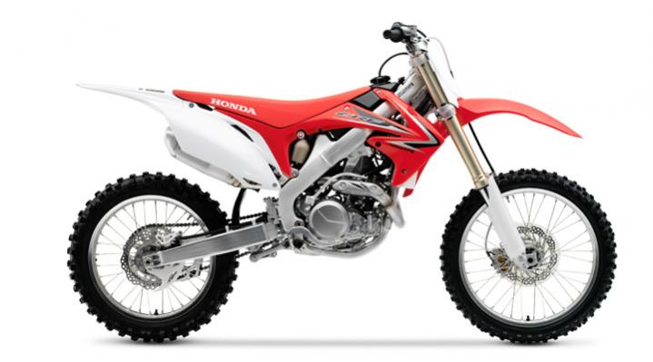

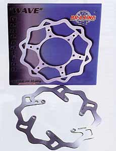

Fast ALLE Hersteller von Geländemaschinen (Motocross+Enduro) haben jetzt solche "Wave"-Discs in irgendeiner Form verbaut. Unten als Beispiel die Honda CRF 450 '09...ich denke ein schweizer Käse sieht da blass aus.Oben bei meinem Vorredner in gross die Aufnahme der Scheiben einer KTM.
Alle führenden Bremsenhersteller und die Zubehörindustrie im Motorradbereich bieten ebenfalls solche Bremsscheiben an....ich denke das spricht für sich.
Bleibt anzumerken dass Motorräder deutlich höhere Geschwindigkeiten haben daher auch bessere Kühlung. Unsereins bewegt sich meist deutlich langsamer.Da ist das Thema Kühlung nicht ganz unwichtig.
