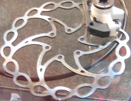

Für mich eine der schönsten und sinnvollsten Bremsscheiben die ich bisher gesehen habe. Das Gewicht kann ich euch leider nicht sagen. Der Hersteller: Trickstuff! Erhältlich ab dem 12.12. wie ich gestern erfahren habe.
schön: geschmacksache.
sinnvoll: die gleichmäßige Verteilung der Reibfläche, die Aussparungen sind soweit ich das erkenne recht gut verteilt, wenn du verstehst was ich meine. Die Steben von den Schraublöchern zur Reibfläche machen optisch auch mal was her.
die streben sind aber, so wie montiert falschrum ausgerichtet und werden beim bremsen auf druck belastet, was wegender gefahr des ausknickens auf jeden fall vermieden werden sollte.
felix
wieso?
die stege zeigen in die richtige richtung und die sägezähne stimmen auch von der drehrichtung.
ich würde dann eher behaupten, du hättest sie falsch rum montiert.
aber so gesehen, sind dann auch meine magura und hope-disc flansch konstruiert.
vllt gibts da ja noch mehr geheimnisse als zug und druck.
wobei ich mir auf jeden fall sicher bin, dass die streben auf zug deutlich haltbarer sind.
felix
Das ist doch eine uralte, nicht zweifelsfrei begründete Theorie.
Es gibt einige Scheiben deren Speichen auf Druck belastet werden & es macht in der Praxis rein gar nichts aus.
Imo gibt es da kein Geheimniss, sondern schlichtweg wissen es die Hersteller auch nicht wirklich & jeder fudelt sich so sein eigenes Argument zurecht & die Menge glaubts dann halt gerne.
Auch wenn der Vergleich hinkt: selbst im Motorradbereich ist man sich nicht einig, dort findet man auch beides (oft sind die Speichen dort aber gerade, was ja am wenigsten sinnvoll erscheint ;-)
Moin, so ne Scheibe kann keine ordentliche Bremsleistung bieten..
die hat doch fast keine Bremsfläche zu bieten, sondern nur Löcher...
Und wie soll man denn bitte in den ausgestanzten Flächen Bremspower abbauen..?
Das geht nur wenn auch ausreichend Material vorhanden ist.
Schaut euch mal einen GUTE Autobremsanlage an...da sehe ich nur kleine Löcher die belüften bzw. den Bremsstaub wegbringen, sonst nur Material...und die leichten PORSCHE ceramic Bremsscheiben sind genau so aufgebaut.
schonmal was von der formel
Druck = Kraft / Fläche gehört?
verringert man die Fläche nun wird der Druck größer auf die kleineren segmente, was wiederum die Reibwerte erhöht, die bremskraft dadurch bleibt gleich, es wird nur eben eine etwas kleinere fläche der bremsbeläge in anspruch genommen.
die gleichmäßige verteilung der scheibenmaterialien sorgt für einen gleichmäßigen belagverschleiß, wie oben bereits erwähnt.
die kunst ist nun, genau das richtige verhältnis aus kühlung(mehr löcher) und wärmespeicherung zu finden.
die bremskraft hat mit dem ganzen fast nichts zu tun
Im Prinzip schon richtig, aber haben wir es hier wirklich mit ausschließlich Coulombscher Reibung zu tun?
Davon abgesehen sorgt die kleine Kontaktfläche für hohe thermische Belastung der Bremsbeläge. Die massearme Scheibe weist zudem eine geringe Wärmekapazität auf.
Ich kann mir ehrlich gesagt nicht vorstellen, daß solche Scheiben wie hier gezeigt, in irgendeiner Form entwickelt werden.
Bei der weiter oben gezeigten sog. Keramikscheibe auf Aluträger wäre ich ebenfalls höchst skeptisch. Die Biegesteifigkeit einer Alu-Scheibe ist zu gering und allenfalls bei kleinen Scheibendurchmessern von 140mm tauglich.
