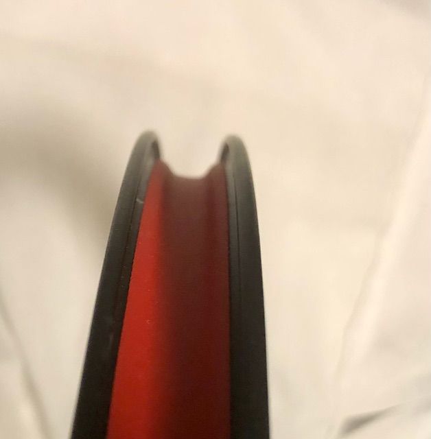

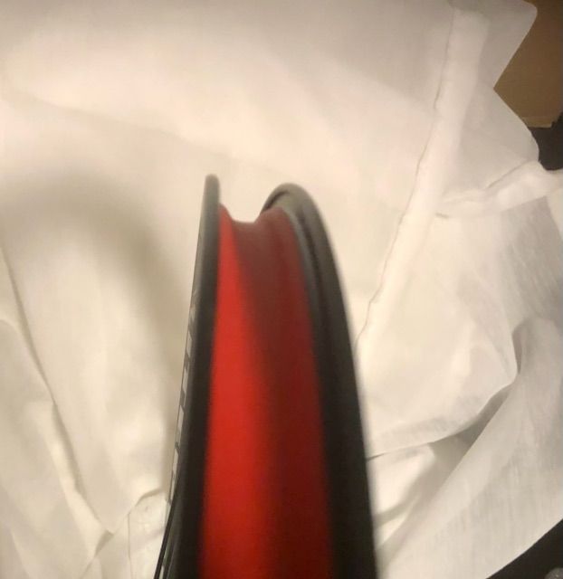

Hier noch Bilder von innen. Ist das eine Tubeless? Steht leider nirgends klar geschrieben.
Anzeige
Re: Leichtbau muss nicht teuer sein - Übersicht leichter, kindertauglicher Teile
Ich hab sie mit schmalem Band von Notubes dicht bekommen, das war nicht das Thema. Tendenziell würde ich halt ein Gummiband einziehen, damit der Reifen nicht weg kann. Hatte aber nix mehr in der Größe 🤷‍♂️
Das rote band muss natürlich raus.

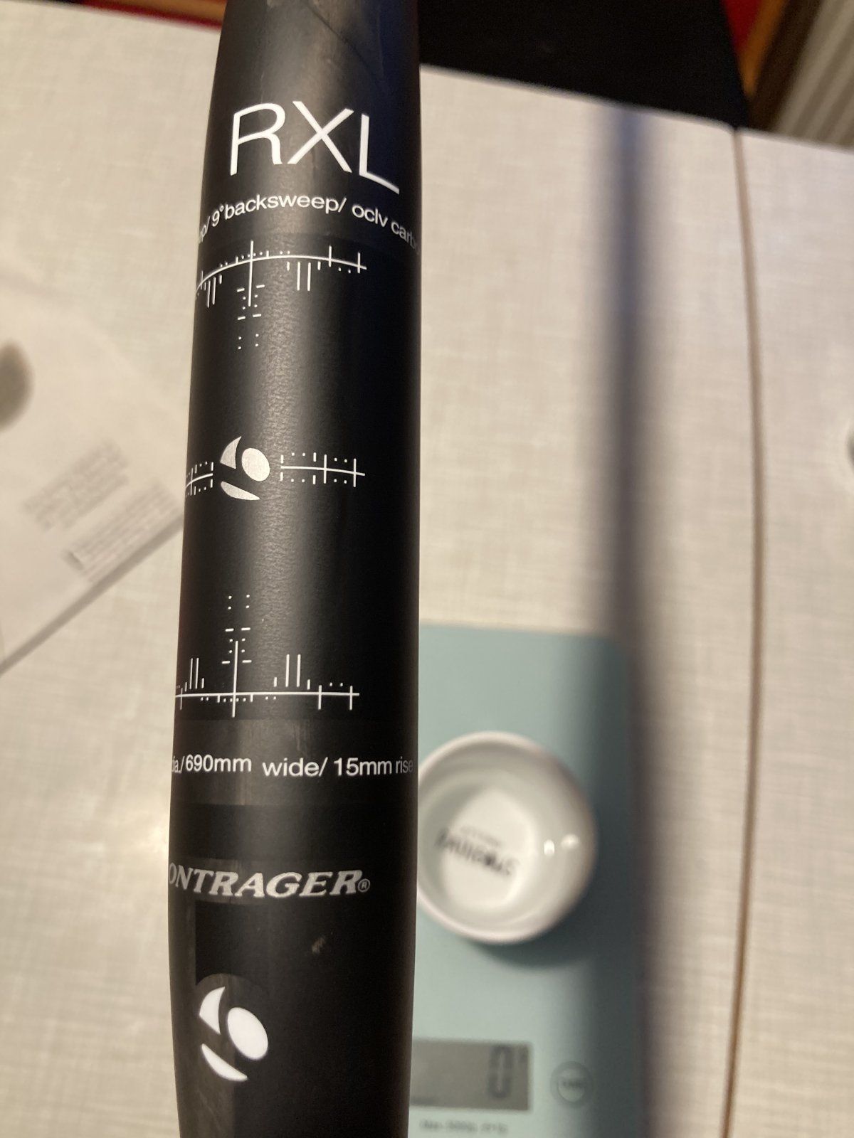

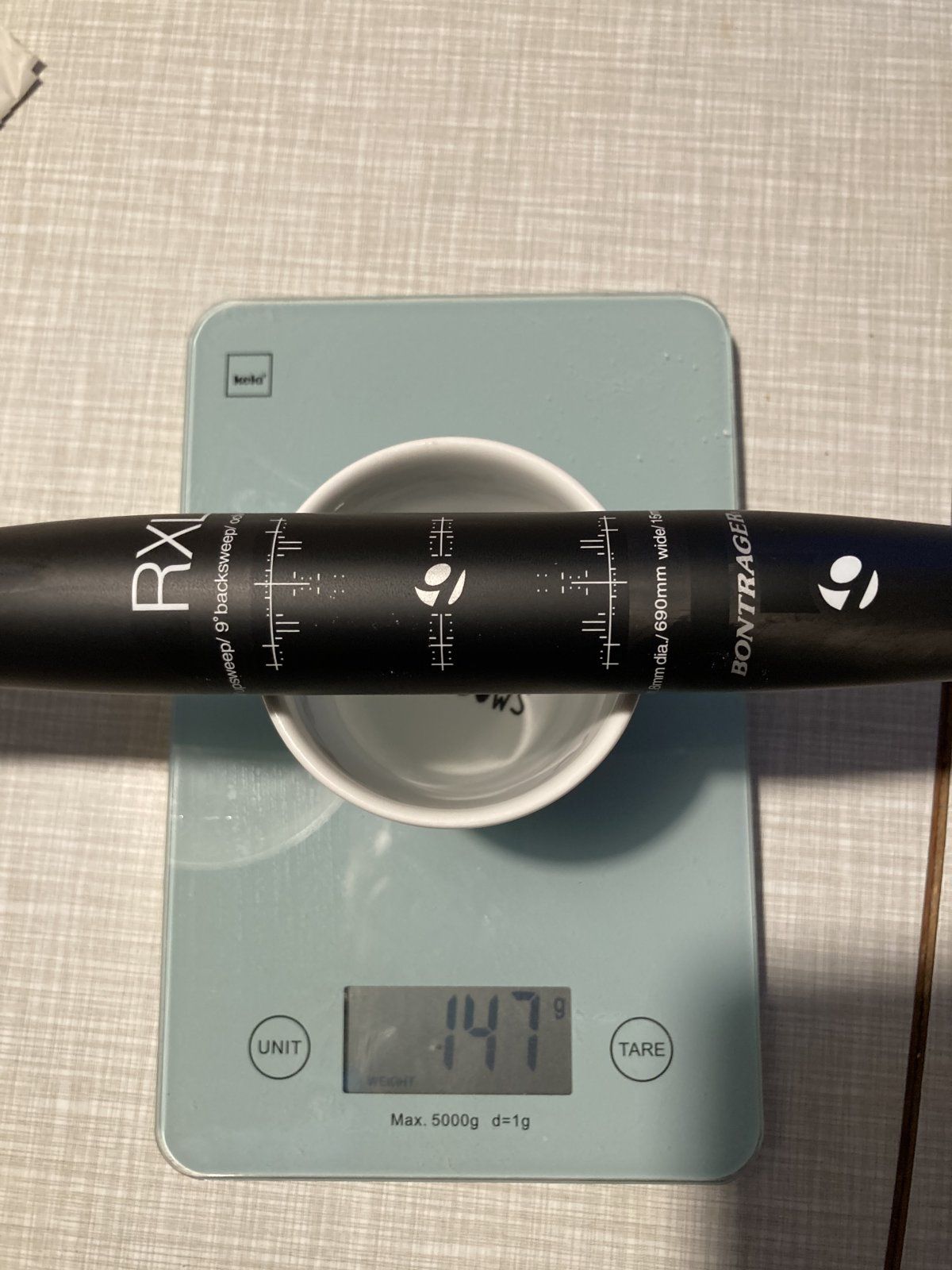

Carbon Lenker von Ali. Dachte eigentlich ich habe was von Dodici bestellt. Jetzt steht da Bontrager OCLV drauf.

könntest du mal das Teil nachwiegen? Denke es wird nicht viel leichter sein wie ein alu Lenker

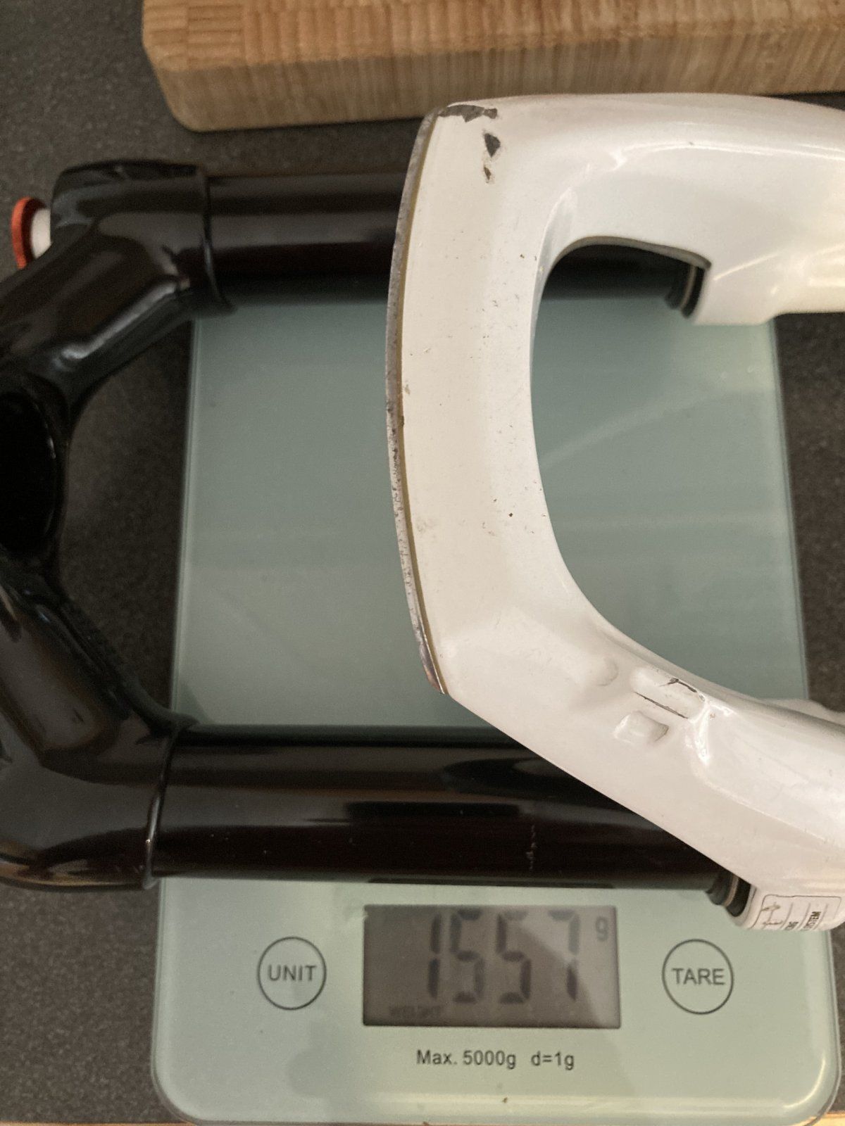

Von welcher DT Swiss reden wir genau ? Die DT Swiss Federgabel F 535 wird ja eher mit 2 Kilo angegeben ?
Ich hab die XRM 100 bei Kleinanzeigen gekauft. Gewicht siehe Bild. Die kriegt jetzt neue Buchsen und Schmieröl. Performance kann ich erst in ein paar Wochen was sagen.

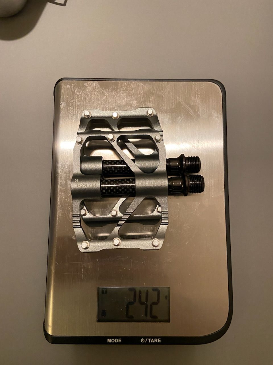

Da die größeren Early-Rider-Pedale gerade nirgends zu bekommen sind, hab ich was in der Größe vergleichbares bei Ali gesucht:
mit Titan
hier der Link dazu (die kleinere Road Bike-Variante ist es)
klick mich
ohne Titan
klick mich (die kleinere Road Bike-Variante ist es)
Beide Paare zusammen ca. 70€
