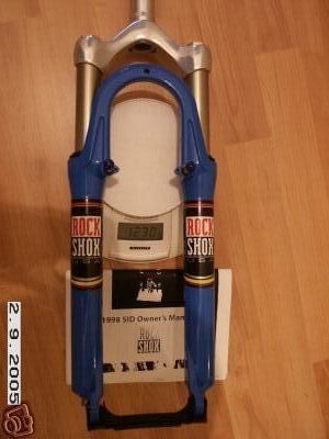

Tipp: den Markt bei E..y beobachten. Dort ging neulich eine nagelneu SID von 1999 über ten Tisch !
Und DIESE hier wird momentan angeboten:
