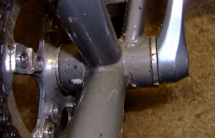

Die Version mit zwei Konterringen ist glaube ich die ältere Variante.Chris Chance schrieb:Bekomme morgen ein komplettes TA Titane mit Konterringe auf beiden Seiten.
Ist die Stützbreite bei den TA-Lagern nicht allein vom Abstand der Lagersitze auf der Welle abhängig? Ist der bei der Version mit den zwei Konterringen tatsächlich signifikant größer?Chris Chance schrieb:Wenn auf der Nicht-Antriebsseite kein Kontering montiert ist,ist das Risiko nachweislich höher das sich die schale lockert.Eine Schale mit Shimanoverzahnung baut tiefer.das kostet in der Regel ein paar mm Lagerstützbreite.
