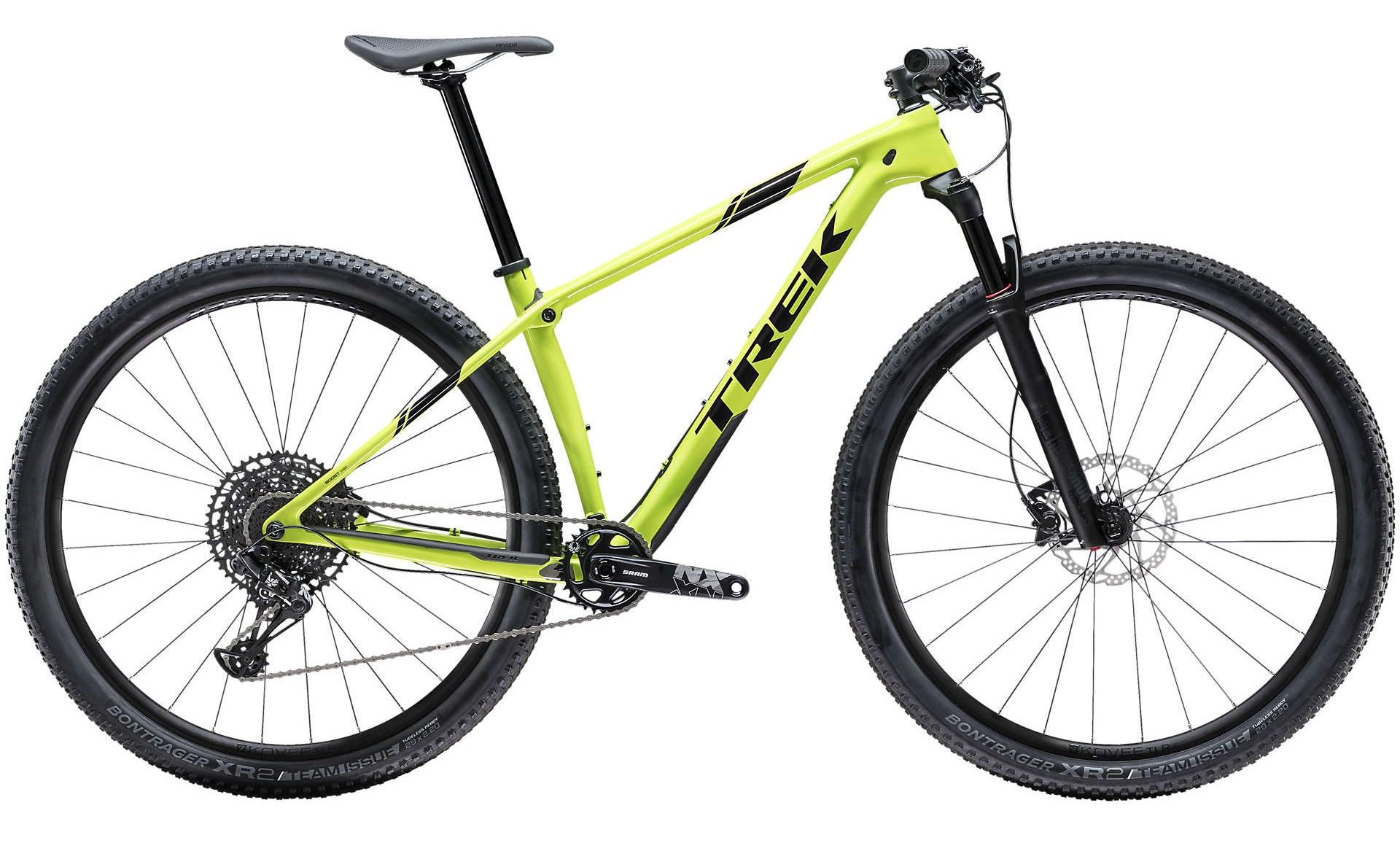

Ich bin momentan sonst eher beim Procaliber 9.6 oder dem Ghost Lector 3.9. Beide mit der NX Eagle, womit ich etwas mehr Bandbreite hätte als beim BMC (kam wegen einer bevorstehenden Prüfung noch nicht dazu, das genauer zu berechnen), und beide mit Carbon-Rahmen.
Das Procaliber wäre wohl etwas bequemer, das Ghost sieht etwas cooler aus und hat sich ein bisschen präziser/reaktionsfreudiger angefühlt (den psychologischen Effekt soll man ja auch nicht vernachlässigen :p).
Wie gesagt bin ich auch bei der Grösse noch unentschlossen. 18.5 Zoll oder 19.5 Zoll bei 182cm und ca. 82 cm Schrittlänge (je nach dem wie tief in den Schritt ich hineinmesse :-D)?
