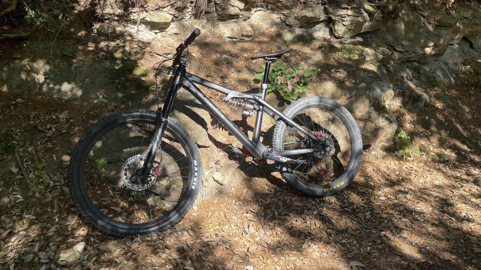

Massive Maschine!Mittlerweile habe ich einige Kilometer auf dem Rad abgespult und ein paar kleinere Änderungen vorgenommen - eigentlich nur die Bremse fit gemacht. @nordishjung Hat mit seiner Bremse den Anstoß gegeben. Die alten Beläge waren versifft und haben keine Power gebracht. Im Zuge dessen gab es gleich große Scheiben.
Für die kommenden Wochen in Sölden und am Gardasee habe ich dem Rad andere Reifen, KeFü und einen anderen Sattel verpasst. Danach wird es wieder auf hiesige Verhältnisse angepasst.
Ja, die Code RSC kann auch was, soll man gar nicht glaubenMittlerweile habe ich einige Kilometer auf dem Rad abgespult und ein paar kleinere Änderungen vorgenommen - eigentlich nur die Bremse fit gemacht. @nordishjung Hat mit seiner Bremse den Anstoß gegeben. Die alten Beläge waren versifft und haben keine Power gebracht. Im Zuge dessen gab es gleich große Scheiben.
