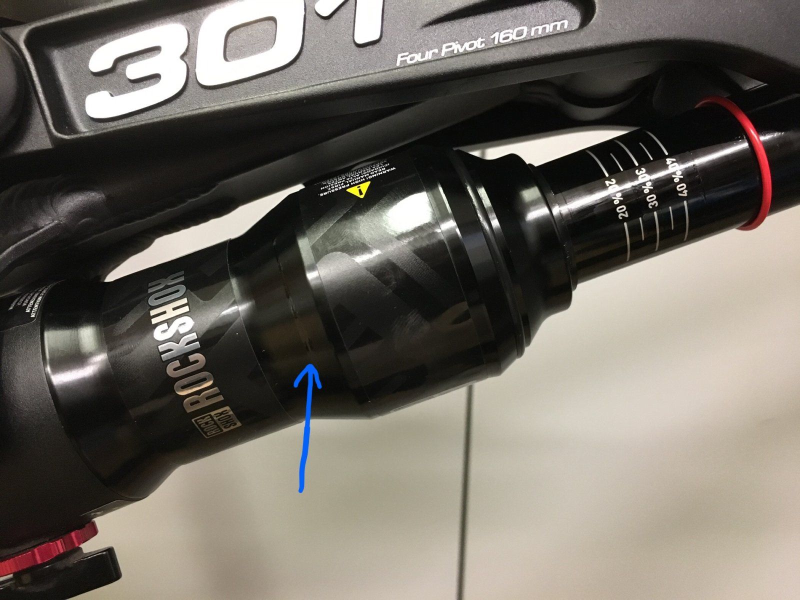

Servus! Ich habe mir für meinen RS Deluxe SEL+ das MegNeg Upgrade gekauft und eingebaut und habe nun das Problem, dass der Dämpfer an der Fügestelle zwischen Aircan und dem aufgeschobenen Aluring undicht ist und Öl rausleckt (s. Anhang). Umgebaut wurde exakt nach Vorgabe und mit entsprechender Vorsicht beim Aufschieben des (vorher natürlich innen mit Fett beschmierten) Alurings. Offenbar dichtet der O-Ring zwischen Aircan und Aluring nicht korrekt und ich denke schon an einen mit leicht größeren Durchmesser, wollte aber erst mal hier nachfragen… Hat einer von euch eine Ahnung, wo das Problem liegen könnte? Ich fahre nach dem Upgrade mit 240 psi, was kein Problem darstellen sollte (max. zul. Druck: 325 psi).
Wenn's undicht wäre, dann würde da auch Luft rauskommen. Und zwar ziemlich schnell und in grossen Mengen. Verlierst du Luft oder nicht?
Allgemein betrachtet (nicht unbedingt in diesem Spezialfall) ist es ein gutes Zeichen, wenn Öl sichtbar ist. Dann weisst du mindestens, dass der Dämpfer nicht trocken läuft.
Das Thema mit der Luft hatte ich mir auch gedacht… Nein, verliere ich nicht. Vielleicht ist es Öl, was in dem Fett zwischen Fügestelle und O-Ring gebunden ist und sich jetzt trennt und austritt? Ich werde weiter fahren und beobachten, wieviel Öl weiter rauskommt...
Wo Öl rauskommt, kommt zu 100% auch Luft raus. Wenn du keine Luft verlierst, dann ist das Ding ziemlich sicher dicht. Einfach ein paar Mal abwischen, irgendwann kommt es nicht mehr.

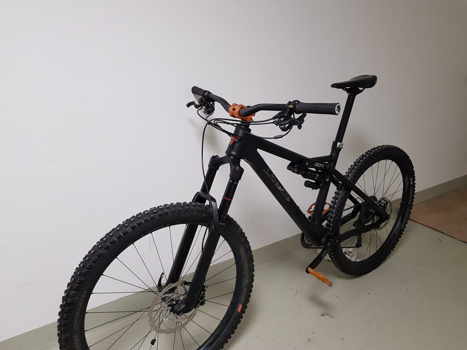

Servus,
Es ist vollbracht und mein bescheidener Traum ist wahr geworden, auch bzw. Vor allem durch die Mithilfe der Forumgemeinde! Da ich solche Sachen sehr wertschätze und leider nicht das Einkommen eines Zahnarztes hab bin ich einfach sehr happy darüber!
Fahrbericht folgt!
Vielen Dank nochmal für die ganzen Tipps!
Lg
Alex

Servus,
Fahrbericht folgt!
Lg
Alex
Sieht sehr gelungen aus:daumen:.....berichte auch mal von deinen Fahreindrücken.

Servus,
Fahrbericht folgt!
Lg
Alex
Schönes Teil, viel Spass damit... Newmen LRS? Zu Evo6 umzentriert?
