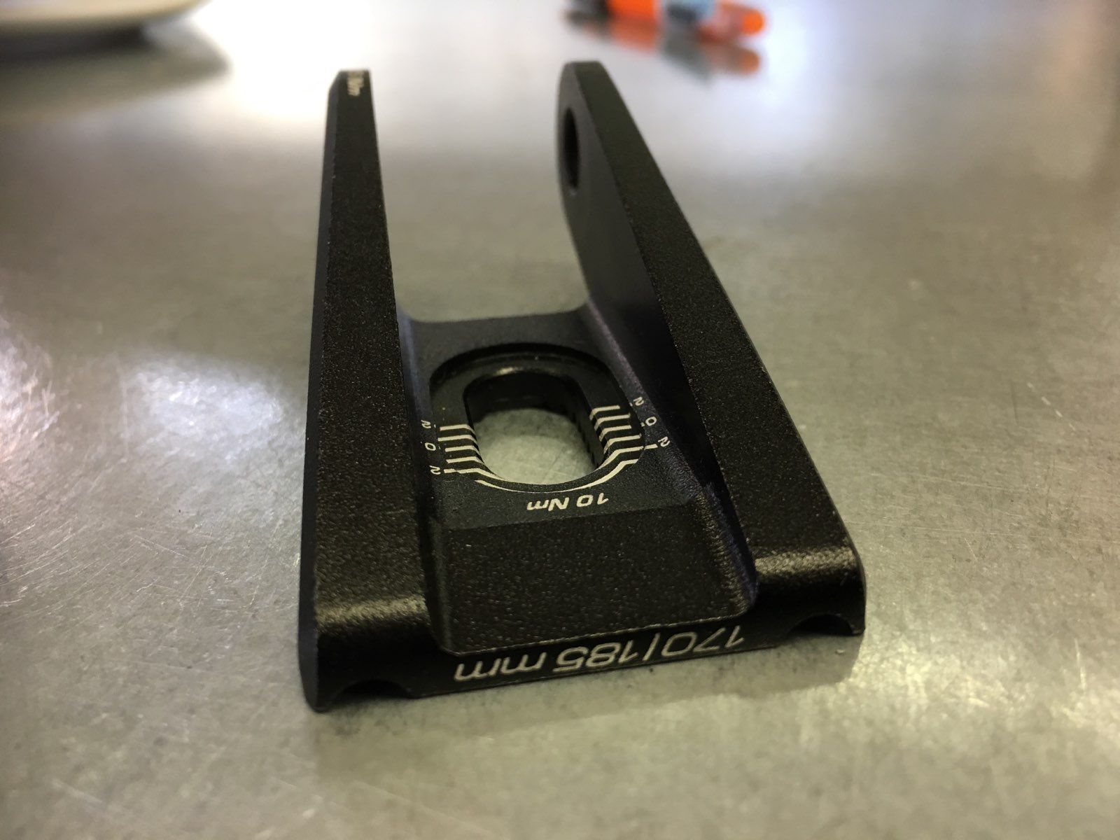

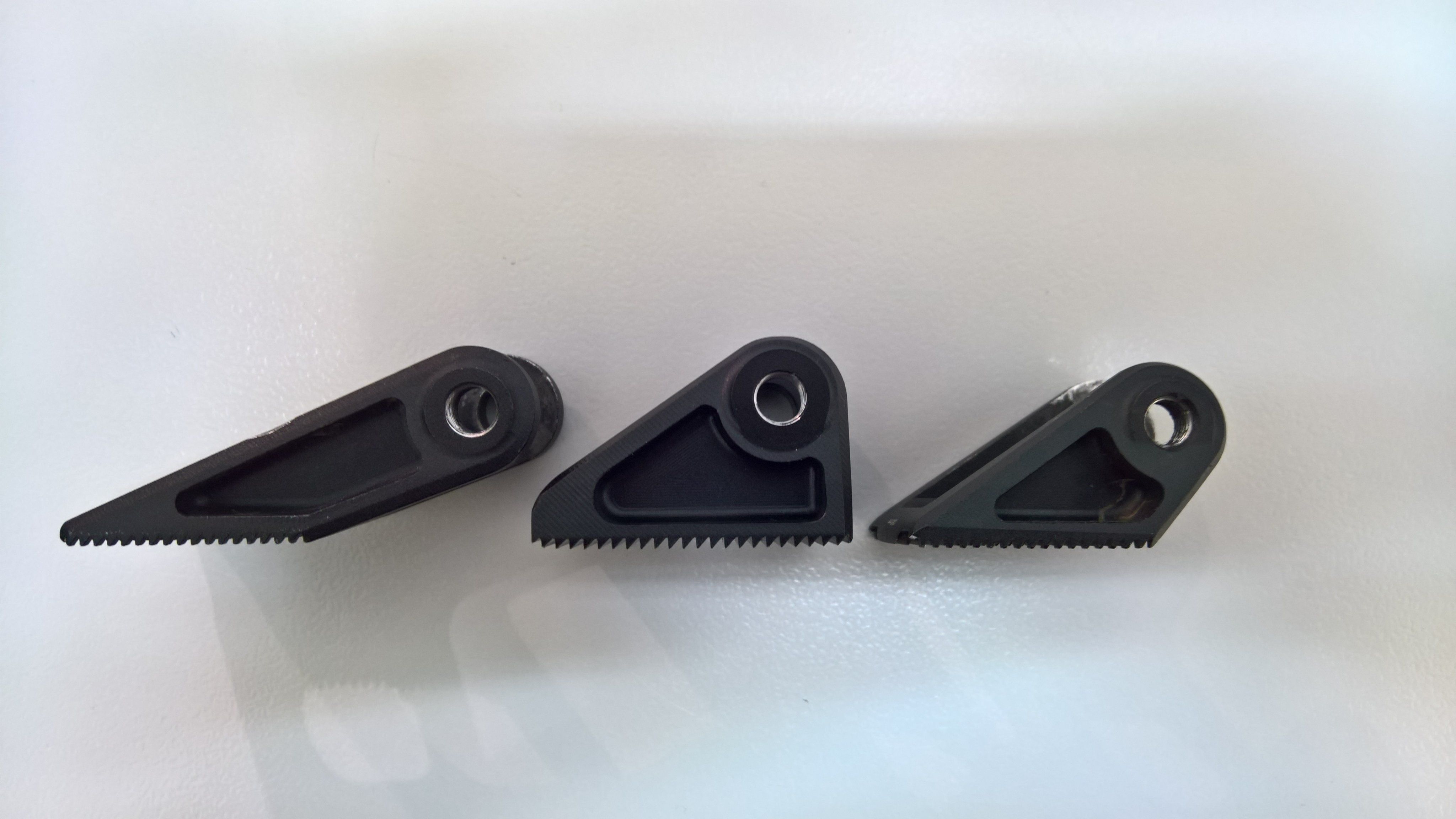

ok - so hätte ich es auch getippt ;)
Kann man den 222mm Dämpfer vom MK1/2 auch für das MK3 nehmen? War mir nicht bewusst...
Bekommt man den bei Liteville auf Nachfrage?
In meinen Augen kein Problem. (alle Angaben ohne Gewähr ;-) )
Einfach mal bei LV/Syntace anfragen.
Er hat nur links eine schmalere Fräsung, wenn man das Stützenkabel am Unterrohr hat könnte es eng werden.
Habe jetzt einfach am 190mm Schlitten den unteren Steg von 6 auf 2mm verjüngt, ergo 4mm mehr Verstellbereich.
Mal schauen....
Inzwischen kann ich etwas über meine Schlittenbastelei berichten.
Ich bin froh, dass ich nicht den Schlitten vom MK4 bearbeitet habe. Dieser hätte einen zusätzlichen "Verschub" von etwa 11-12mm bedeutet.
Mein geänderter original Schlitten hat bei 4mm mehr "Verschub" schon deutlich erkennbare Unterschiede gezeigt.
Basis ist ein 601 MK2 XXL mit vorne 29" 160mm und hinten 27,5 190mm. Steuersatz 0°.
Diese Kombi fahre ich sehr gerne als "Tourer" mit hoher Front. Schlitten ganz durchgeschoben.
Die 4 mm zusätzlicher Verstellweg machen das Rad bergab wirklich großartig(er), in der Ebene noch angenehm fahrbar, aber bergauf deutlich zu hecklastig. Durch die 200er Stütze sitzte ich einfach zu weit hinten drin. (so stelle ich mir das 901 vor)
Für mich ein Beleg dafür, dass ich mit meinen langen Stelzen auf einem Rad mit "aktuellem" Sitzrohrwinkel nicht glücklich werden würde.
