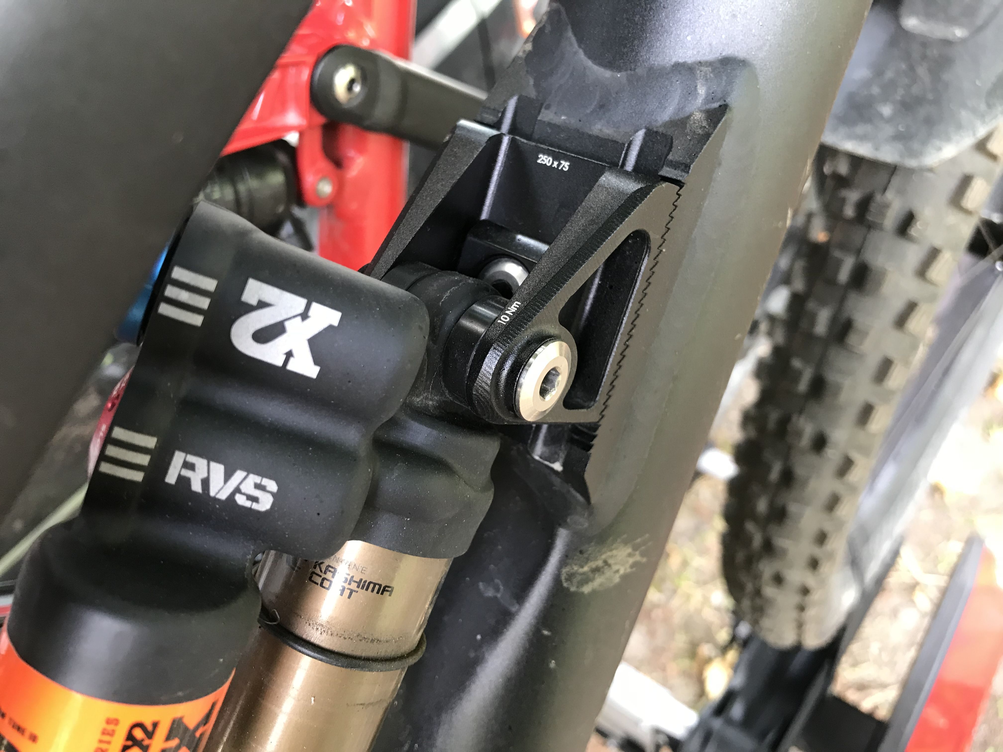

Passt eigentlich ein neuer Super deluxe in 250 x 75 aus dem mk4 in ein mk2? passender Schlitten könnte ein Problem werden oder?
Grüsse Blackmike
Grüsse Blackmike
Wenn Du den Schlitten nach oben schiebst, sollte es passen.
Habe auch mal nen 216er mit dem nach unten geschobenen 222er Schlitten gefahren, ging auch.
Hat das Mk4 andere Schlitten?
Ich denke dass auch die Anlenkung etwas anders ist beim mk4. haben die einen neuen Schlitten für den RS Super deluxe gemacht oder ist das noch der gleiche wie für den Vivid?
Ist definitiv ein anderer Schlitten, fahre den mit nem Float X2 in 250x75
