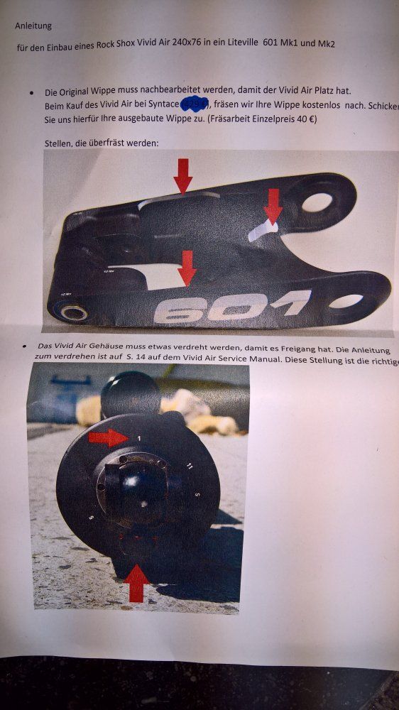

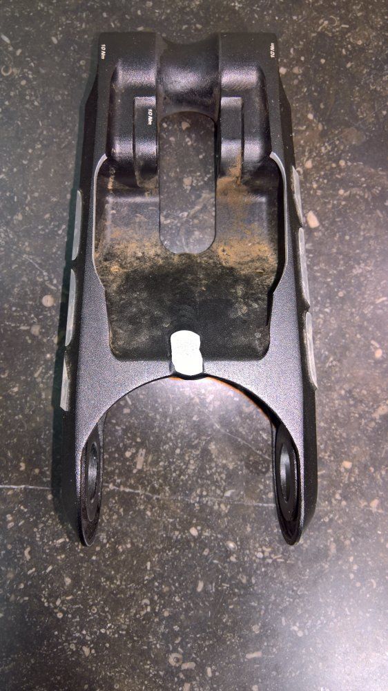

Hat jemand ein Foto von der Dämpferaufnahme eines MK1, bei der etwas Material weggedremelt wurde?
Baue demnächst einen Vivid Air ein und würde gerne sehen, wo und wieviel ich wegnehmen muss:)

Sind die Wippen im Mk1 und Mk2 nicht sehr ähnlich?
Sollte eigenlich auch so passen.
Der Vivid aus dem MK3 passt aber sicher nicht.

Damit hier keiner mehr dumm sterben muss, ein kurzes Feedback:
Habe einen Vivid Air in 240er Länge ohne irgenwo etwas an Material abtragen zu müssen, eingebaut.
Vorab habe ich die komplette Luft aus dem Dämpfer abgelassen und ihn dann sowohl in der kurzen, als auch in der langen Schlitteneinstellung verbaut, um zu sehen, wo er evtl. anschlägt.
Der Dämpfer kommt aus einem MK2 und ist nun im MK1 in Größe M verbaut.
Im Mk2 war ja der "alte" Vivid Air drin, also der vorm Modellwechsel auf den neuen mit 3 Drehknöpfen.
Das Alte Modell, erkennbar am Inbusversteller für die Ending-Stroke-Zugstufe, passt in jeden 601er.
Der neue passt aber nicht.
Die Wippe vom MK2 ist heute vom Ausfräsen von Syntace zurückgekommen, damit auch der neue Vivid passt.

Top Info!:daumen: Frage mich nur wo man so etwas erfährt (wenn es nicht gerade hier im Forum veröffentlicht wird)? Würde mir da mehr Informationen auf der HP von Syntace / Liteville wünschen. Ist doch auch ein toller Service solche Modifikationen anzubieten.
