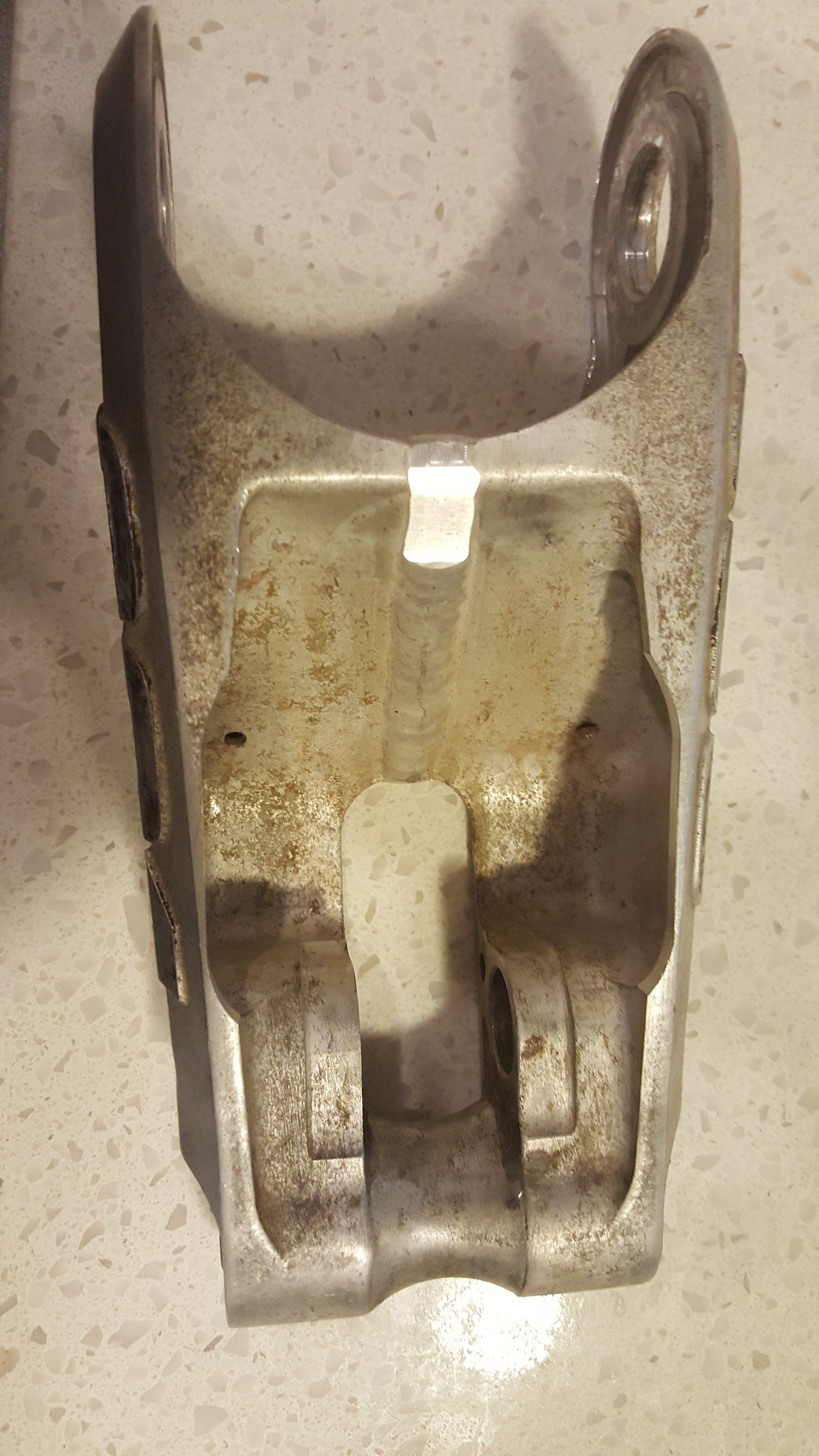

Falls es jemand interessiert: wenn man im mk2 den vivid in der mittleren Schlittenstellung gefahren ist dann passt der RS Super deluxe in 250mm gerade noch in der obersten Schlittenstellung also schraube ganz unten.
Einmal um den Globus bitte, aber schnell!
Hab meine Wippe letzte Woche übern Teich geschickt zum nachfräsen. "Neuer" Vivid ist auch da, jetzt kann's los gehen.
Wieder mal Spitzenservice von Syntace, wurde schnell bearbeitet, es wurden 20€ Bearbeitung und 20€ Versand berechnet. Jetzt kommt's....Mittwoch in Deutschland abgeschickt, heute Mittag (Freitag) hier in USA vor der Haustür.
Wahnsinn! :daumen:

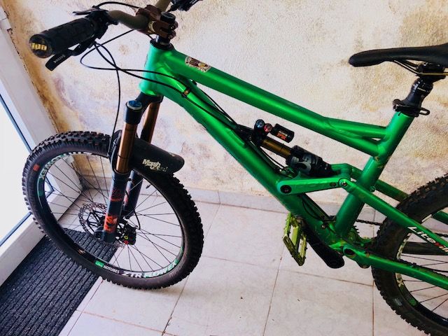

@Chris78 Ich habe kürzlich beim MK3 mal testweise einen gebrauchten Cane Creek Double Barrel Coil reingesetzt. Was soll ich sagen? Seit dem kommt mir vorerst nichts anderes mehr ins Rad :D Kann nur nicht abschätzen, ob er auch ohne Änderungen in ein MK2 passen würde. Das ist jetzt kein Votum nur für den CC, sondern für Coil allgemein. Habe die Wettbewerber noch nicht testen können.

Habe mir den Spaß erlaubt, den Schlitten zu bestellen. Er ist breiter als der alten, hat eine breitere Aufnahme für den Dämpfer und ganz wichtig; er hat keine Fräsungen für die drunter liegenden Züge und Leitungen. Weil breiter braucht man auch noch eine längere Schraube für den Dämpfer. Werde den ganzen Salat anpassen und das Ergebnis hier hinterlassen....
Top! Vielen Dank!
Da der Abstand für die Dämpfermontage von 21,8 auf 25,2mm gestiegen ist, lägen die Fräsungen nicht mehr unter den Stegen sondern weiter innerhalb, so dass nach dem Ausfräsen evtl. nicht mehr ausreichend Materialstärke gegeben wäre.
Ausserdem sind die Stege höher, was die Geometrie weiter verändern würde.
Werde deswegen nicht rumspahnen und mir lieber einen anderen Unsinn überlegen :hüpf:
