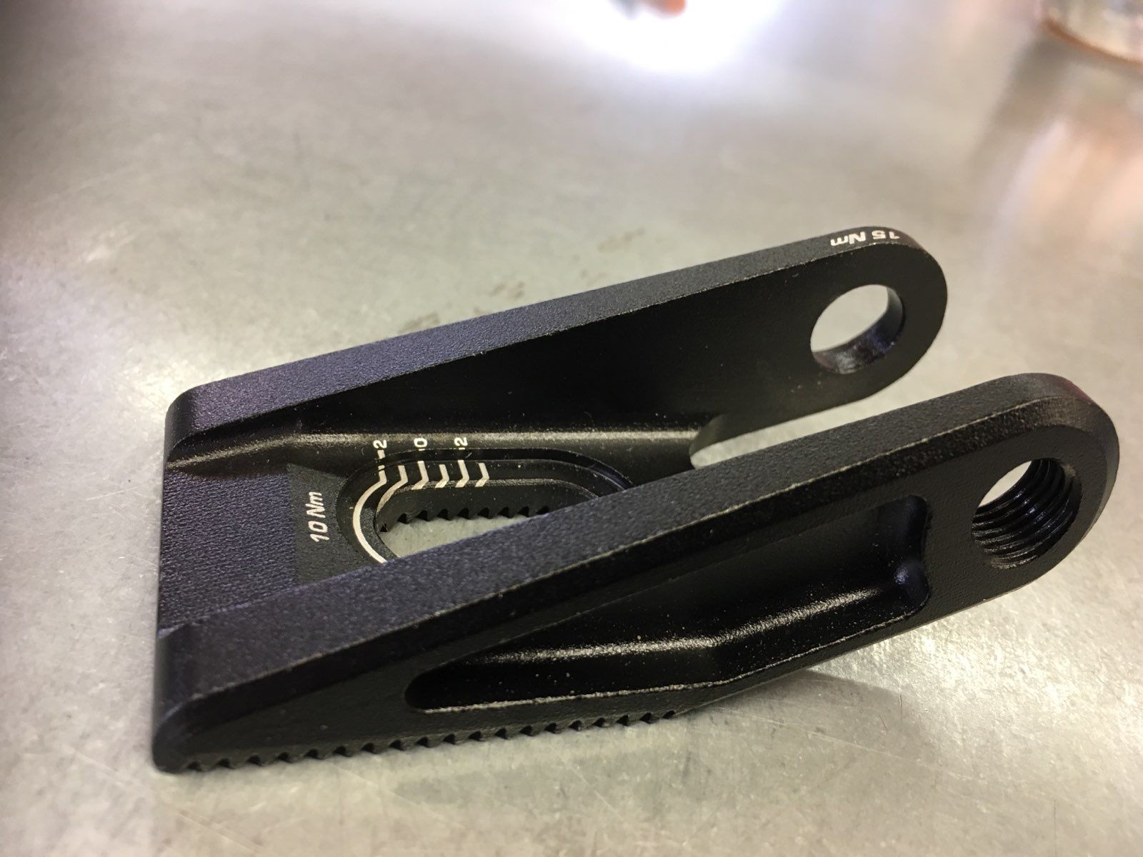

Ich gehe stark davon aus, dass es der 222mm (Dämpferlänge) Schlitten aus dem 901 ist.
Paßt aber auch ins 601, wobei Du pro Seite nur einen Zug drunterher bekommst.
