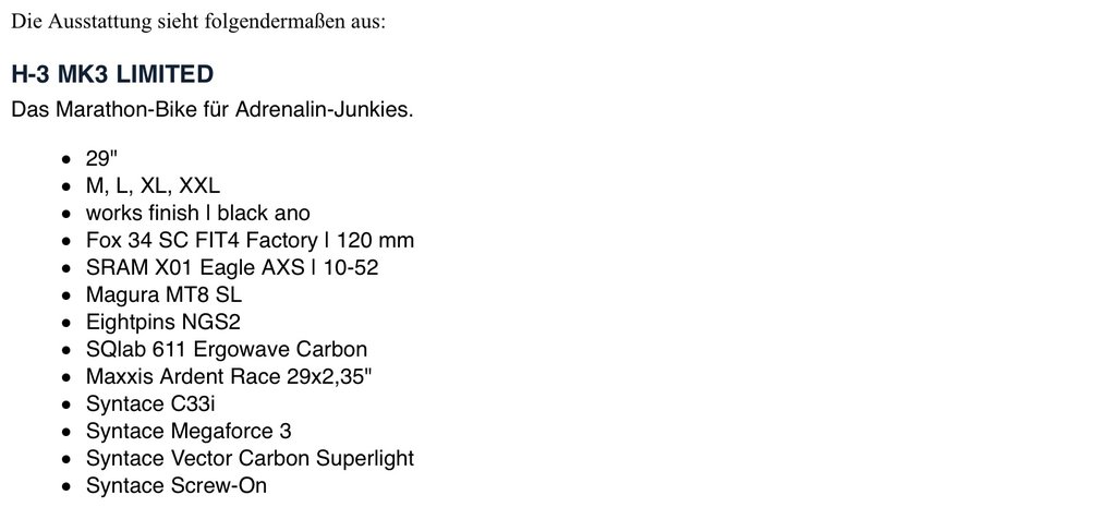

Dies scheint aber die Zusammenstellung des H3 Limited zu sein:
Ich habe vorhin nochmals mit dem Händler telefoniert. Er hat sehr viel Erfahrung mit Liteville und einen guten Ruf und er versicherte mir, dass es mit 29 Zoll keine Probleme gibt im M Rahmen beim H3 MK3.
Er ist übrigens nicht der erste Händler, der mir diese Kombi anbietet.
Ich bin noch immer irritiert und verunsichert.

ich habe vorhin mit Liteville telefoniert. Mir wurde mitgeteilt, dass bei der Limited Variante ab Rahmengrösse M ein 29 Zoll Reifen freigegeben sei (allerdings hinten mit einer max. Breite von 2.35).
