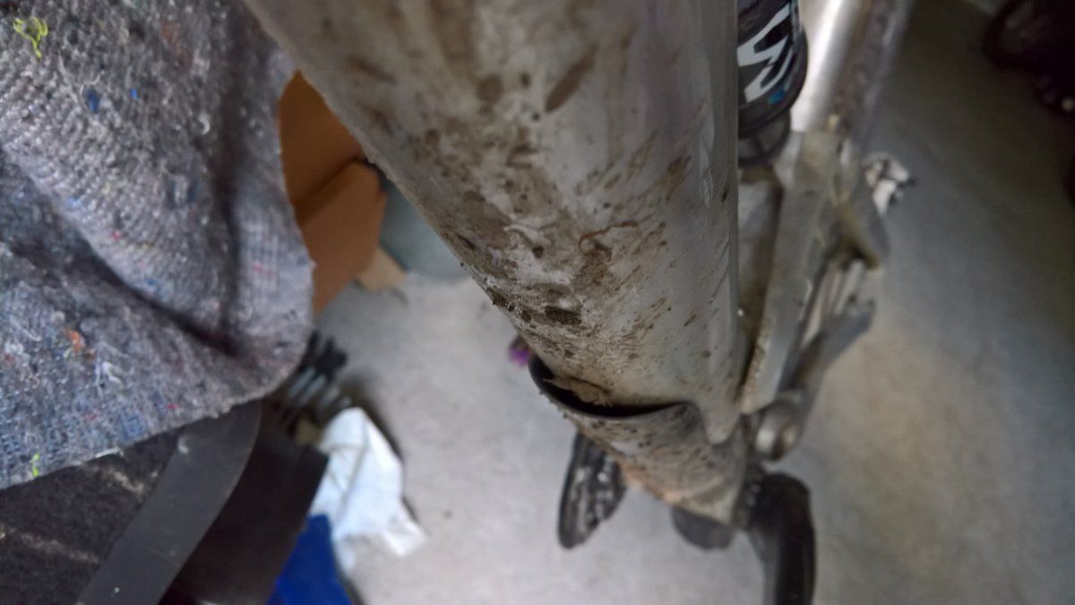

Ich habe bisher 7 Ausfallenden mit horizontalen Befestigungen an verschiedenen Bikes zerdeppert, aber dabei wurde der Hinterbau nie in Mitleidenschaft gezogen.
Die senkrecht stehende Schraube halte ich für eine fragwürdige Hebelkonstruktion.
Die Sollbruchstelle ist so eine Sache....
Versuche doch eine Reperatur mit Loctite Flüssigmetall.
Habe hiermit eine Halterung für die Syntace Kettenführung an ein MK4 geklebt. Hält immer noch bestens.
Eine Kettenführung ankleben oder ein Schaltwerk ist aber auch ein kleiner Unterschied imho.
Gerade bei dem schwarzen Rad ist ein ganzes Stück Rahmen abgebrochen!
Ok, sah für mich so aus, als ob die Schraube aus dem Gewinde gerissen wurde.
Bei einem Abriss der Halterung ist es was anderes
Selbst dabei würde ich das Risiko nicht eingehen dadurch mein Schaltwerk und den damit verbundenen Sturz zu riskieren.
Und ich bin schon jemand der mit verlängertem Gabelschaft fährt.

Da hinten würde ich mich trauen von fachkundiger Hand was schweißen zu lassen.
A propos Bruch an dieser Stelle, kann mir gut vorstellen, dass zu viel Drehmoment an dieser Stelle ziemlich kontraproduktiv sein kann.
Ich denke zu wenig Drehmoment ist wirkt sich eher kontraproduktiv aus als zu viel Anzugsmoment der Schraube.
Hohes Drehmoment bedeutet hohe Vorspannung der Schraube im Normalzustand und somit wird die Schraube bei einer zusätzlichen Belastung (durch Steinkontakt des Schaltwerks oder ähnliches) eher reißen.
@HeldDerNation kann gut sein. Ich dachte eher, dass dann im dem Bereich, in dem die Schraube steckt, eine zu hohe Querkraft wirkt. Quer bezogeb in dem Fall auf die Richtung der Kettenstreben, denn der Teil mit der Schraube sieht eher wie eine Schelle aus
Anyway, das ist jetzt rein theoretische Spekulation. U.U. hat die Richtung der Krafteinwirkung eine viel grössere Wirkung als das Drehmoment.
