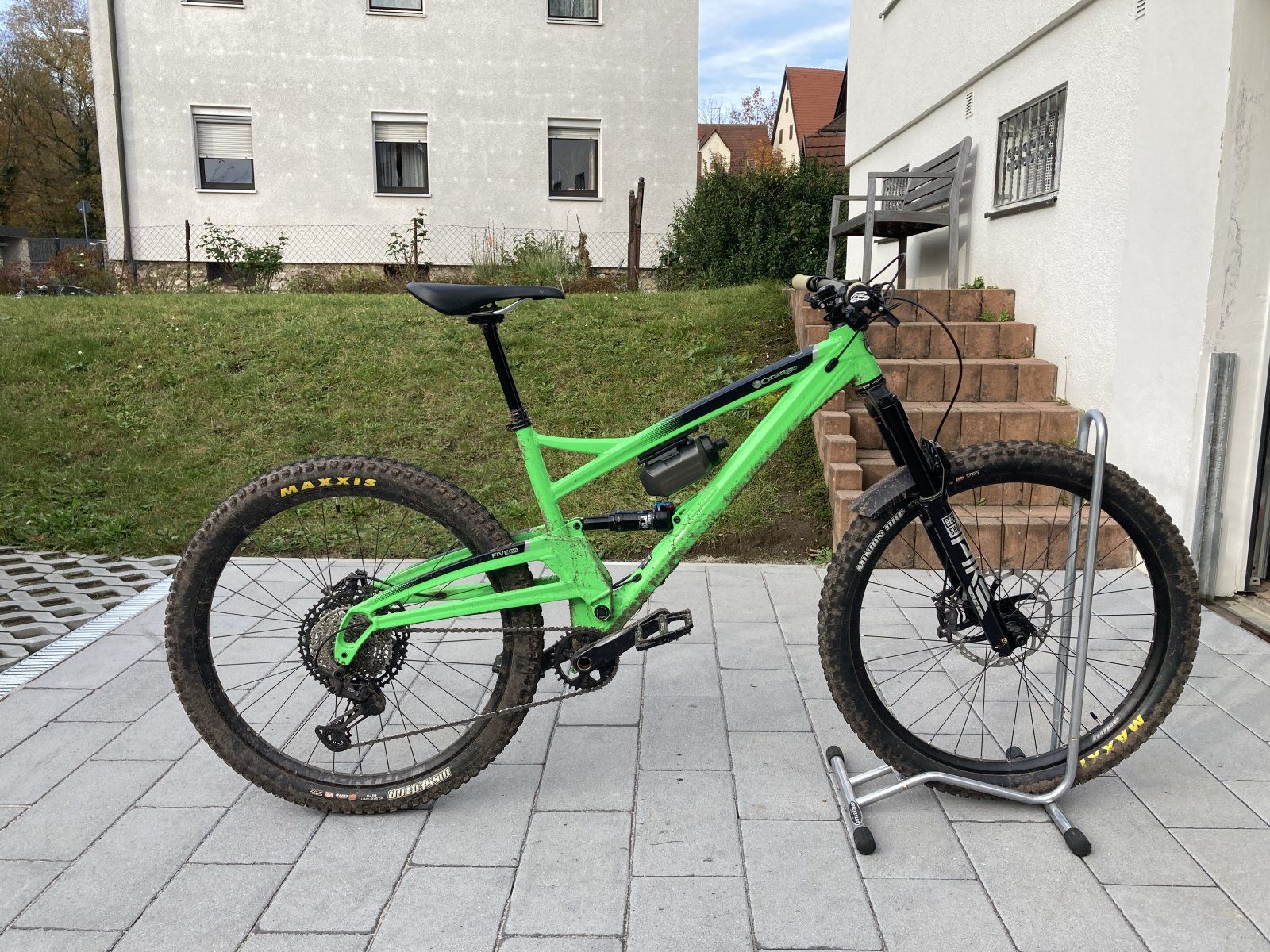

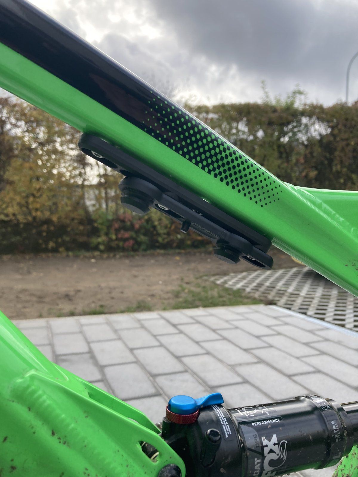

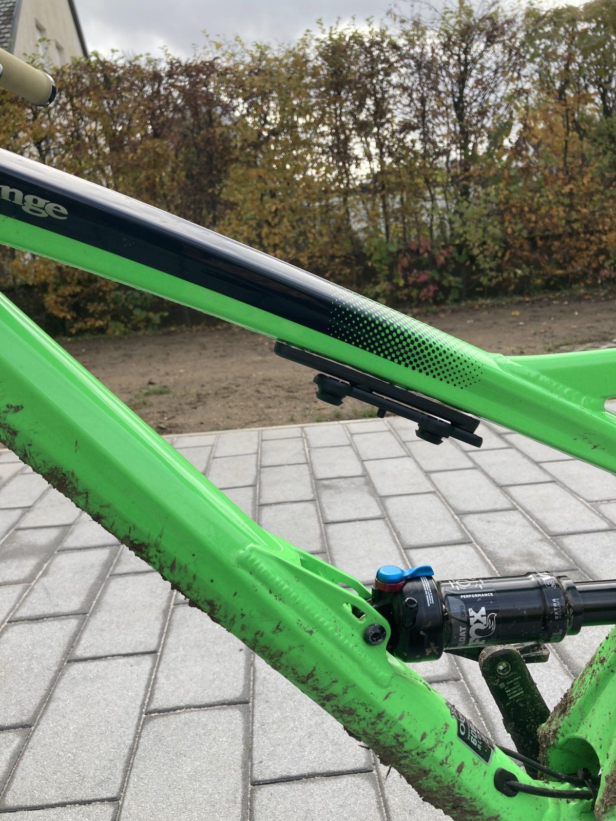

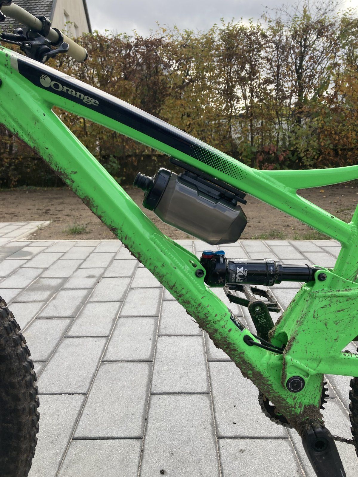

falls jemand ein Five Evo (evtl auch andere Orange Modelle) mit den Bohrungen im Oberrohr für Werkzeughalter hat, hier eine Lösung für eine Trinkflasche
Ich habe die Flasche vom YT Jeffsy genommen (Thirstmaster 4000) mit Fidlock System. Leider waren die Bohrungen im Rahmen etwas zu weit vorne. Daher habe ich noch den SKS Cage Shifter benutzt um nach hinten zu kommen. Der Fidlock Adapter geht auch, die Flasche ist dann aber immer noch sehr nah am Unterrohr. Der SKS bietet mehr Verstellbereich. Ich finde das Ganze sieht recht gut aus und gibt endlich ne Möglichkeit einer Flasche IM Rahmen. Geht aber natürlich nur bei Dämpfern ohne Piggyback.
Vielleicht findet ja jemand die Lösung hilfreich. Bei Fragen fragen 😁

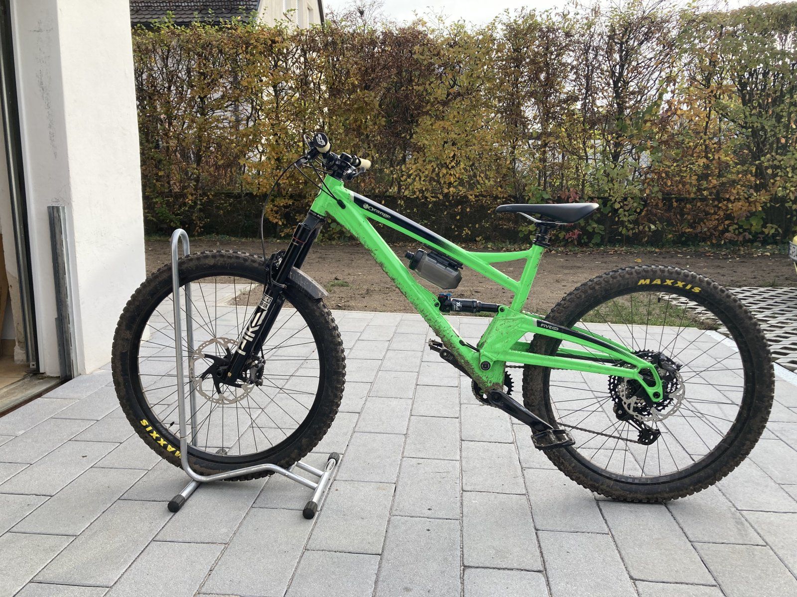

Schön das es im Orange Forum noch Leben gibt :) Coole Lösung - es gibt ja jetzt doch den ein oder anderen Orange Rahmen der etwas mehr Platz im Rahmendreieck hat. Hast du ein Foto vom gesamten Rad?
Bitte sehr 😁
Das Bike ist echt ein Gerät. Musste mich zuerst an den sehr flachen Lenkwinkel und die lange Geo gewöhnen, aber das rockt richtig wenn man zentral auf dem Rad steht. Wie Orange selber sagt ist es ein Trail Bike mit ENDURO Geo. Bin ziemlich begeistert.
