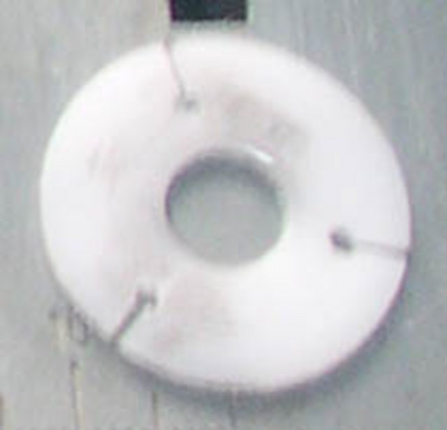

Der MTB_Daniel wechselt die SPV Shims aus. Statt diesen kommt eben eine Kunstsoffscheibe rein, mit 3 Bohrungen und 3 Schlitzen, somit ist ein "Bypass" vorhanden. SPV ist dadurch deaktiviert. Die Gabel hat trotzdem eine Druckstufe, die man eben mit der Löchgröße verändern kann. Es hat sich eine Gewisse Anzahl von Löchern und Schlitzen, auch ein Gewisser Lochdurchmesser bewährt, durch vielen hin und her testen.
Z.B. bei der Sherman erhält man dann eine sensible Gabel, dessen Kennlinie man anpassen kann durch den Druck in der SPV Kammer und dem Volumeneinstelldingens. Der SPV Druck ist weiterhin notwendig, da die Dämpfung sonst nicht funzt, man kann aber mit minimaldruck Fahren, oder für harte Huckeractionen auch mal erhöhen.
Der MTB_Daniel hat mir das damals gemacht, da ich da noch nicht so bewandert war, für ca. 40 Euro incl. Rückversand, wenn ich mich nicht irre.
So sehen die Scheiben aus, die statt den Shims rein kommen, die Schlitze und Löcher sind eben der Bypass.
