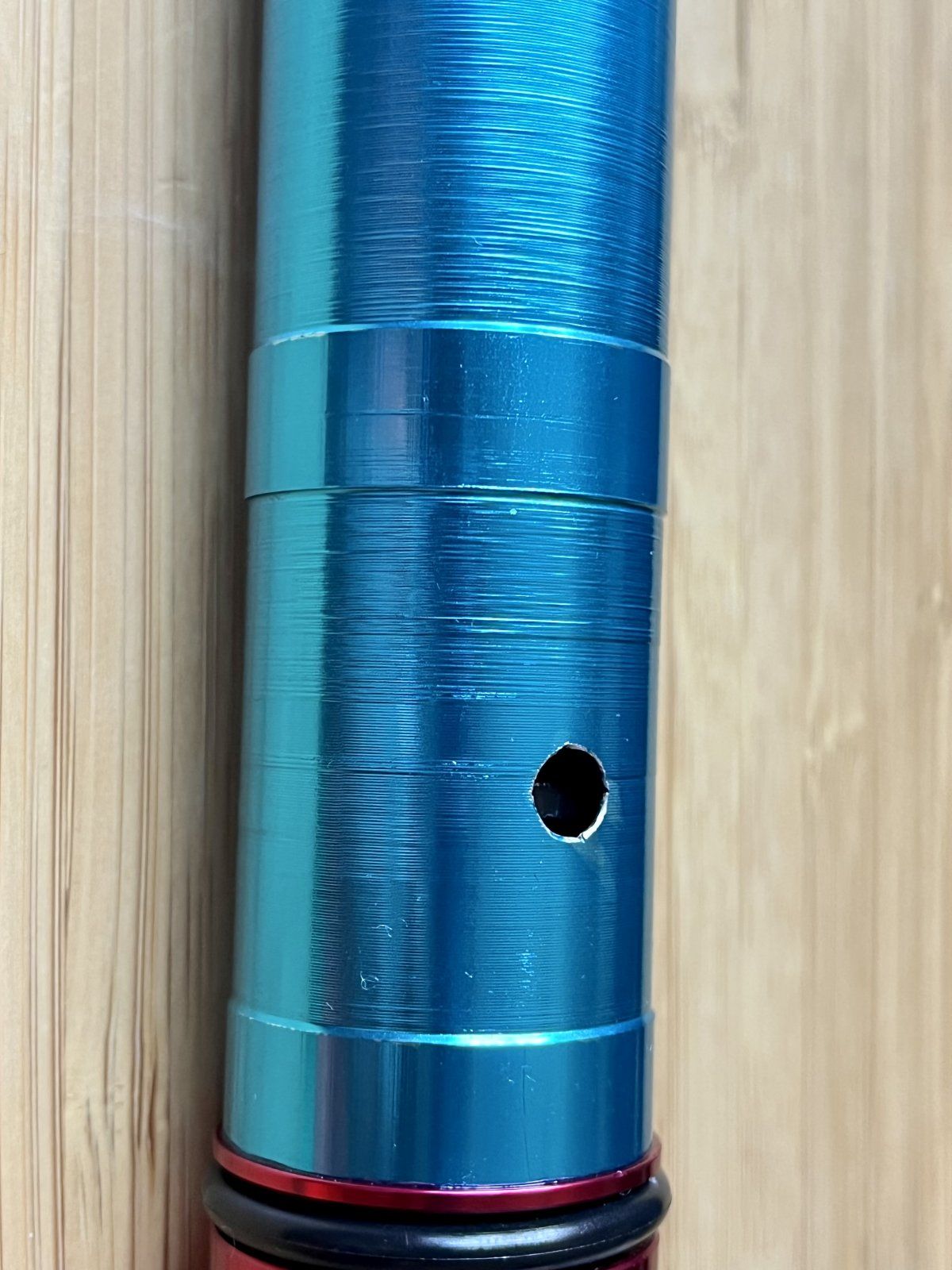

Kurze eindrücke zur luftfusion in einer yari: oberfläche ist eher „funktionsgerecht“, aber seis drum, funktioniert ja schließlich. Die O-ringnut für die beiden o-ringe verstehe ich in der auslegung nicht so recht, ist für zwei o-ringe viel zu breit. Für separate nuten braucht man wahrscheinlich ein spezielles einstichwerkzeug, von daher verstehe ich den ansatz. Ich hab dann einfach einen dritten o-ring zugefügt und dann kann sich nichts mehr groß verschieben. Geht schon. Luftkolben erzeugt an einer stelle im rohr gegen ende des fw deutlich erhöhte reibung (rohr durch zerspanung im innendurchmesser lokal verjüngt), sollte aber bei den auftretenden kräften in dem Bereich nicht stark ins gewicht fallen.
Druck bei b2 airshaft war vorher 65psi und jetzt 95psi. Die ausgleichsports sind nahezu perfekt positioniert - die gabel federt komplett aus, ohne einen spürbaren top out oder hohe losbrechkräfte zu haben.
Die physik dahinter macht natürlich was sie soll - heißt bomben ansprechverhalten und vor allem sehr deutlich mehr gegenhalt in der mitte. Das merkt man am meisten und zeigt sich auch an der Dämpfung- meine hs zugstufe ist durch die höhere federrate in der mitte noch mal schneller geworden (fahre schon einen modizierten kolben und nicht den serienstack). Ich fahre daher erst einmal ein klein wenig mehr ls zugstufendämpfung, um das ein bisschen zu kompensieren, vielleicht bau ich aber versuchsweise mal wieder auf serienkolben um. Wenn man die zs nadel weiter schließt, sollte man am basevalve auch die druckstufe leicht öffnen habe ich festgestellt (1click bei mir, vorher komplett geschlossen bei der como), da die lsr kein checkvalve für die druckstufe besitzt.
Läuft sehr sehr gut so, sehr sensibel, wenig bewegung bei lastwechseln und auch bei landungen spüre ich nicht mehr die harte lastspitze der einsetzenden progression, da sie einfach nicht mehr so durchrauscht und gleichmäßiger kraft aufnimmt.
Einziges kleines manko, wo ich mir mehr erwartet habe: die progression ist bei 170mm weiterhin mehr als amtlich, ich nutze nur paar mm mehr als vorher, aber die physik kann man halt auch nicht überlisten. Man könnte höchstens als kompromiss versuchen mit negativkammerspacern zu arbeiten, die ist schließlich gigantisch groß. Also wer da wert drauf legt, ich kann mit der hohen progression gut leben, der rest ist mir wichtiger.
Federwegsanpassung bei radwechsel könnte bisschen aufwendiger werden. Am einfachsten ginge das über die kürzere rote fußmutter der letzten db luftfeder, bei anderer schaftlänge müsste man den modifizierten luftkolben auf den dann neuen schaft mit anderem fw umbauen. Sollte aber auch gehen. So das wars schon ;-). Danke lupicus.
The huge increase in mid stroke support can make large impacts and high speed square edges a bit harsher. I reccomend to open the high speed compression, as long as you can do it without compromising low speed compression. This will also make easier to use full travel.

Das Verhalten der Zugstufe ist etwas anders, passt aber für mich nach etwas Hin- und Herprobieren. Alles Standarddämpfer RC2.
Die Lufteinheit ist bei mir absolut dicht, kein Stress mit Druckausgleich etc. Einbau ist nicht komplizierter als Air-Shaft-Wechsel.
Für den moderaten Preis eines der besten btw spürbarsten Upgrades, das ich bisher gemacht habe im Bikebereich.
Einziges Manko dürfte das Drucklimit für schwere Fahrer sein.
Meine Frau bekommt testweise auch mal eine in die Lyrik mit 55kg. Ich habe viel theoretisiert, ob das für sie besser oder schlechter als der B1 oder C1 funzt. Probieren geht über Studieren…
Ich bin in einer ähnlichen Gewichtsregion und nach wie vor sehr zufrieden mit der LF. Das wird bestimmt auch für deine Frau ein gutes Upgrade sein :daumen:
Es scheint ihr tatsächlich sehr zu taugen, nach den ersten Fahrten.
Gabel ist viel sensibler und steht gut im mittleren Federweg. Fühlt sich deutlich besser an im Vergleich zu C1.
