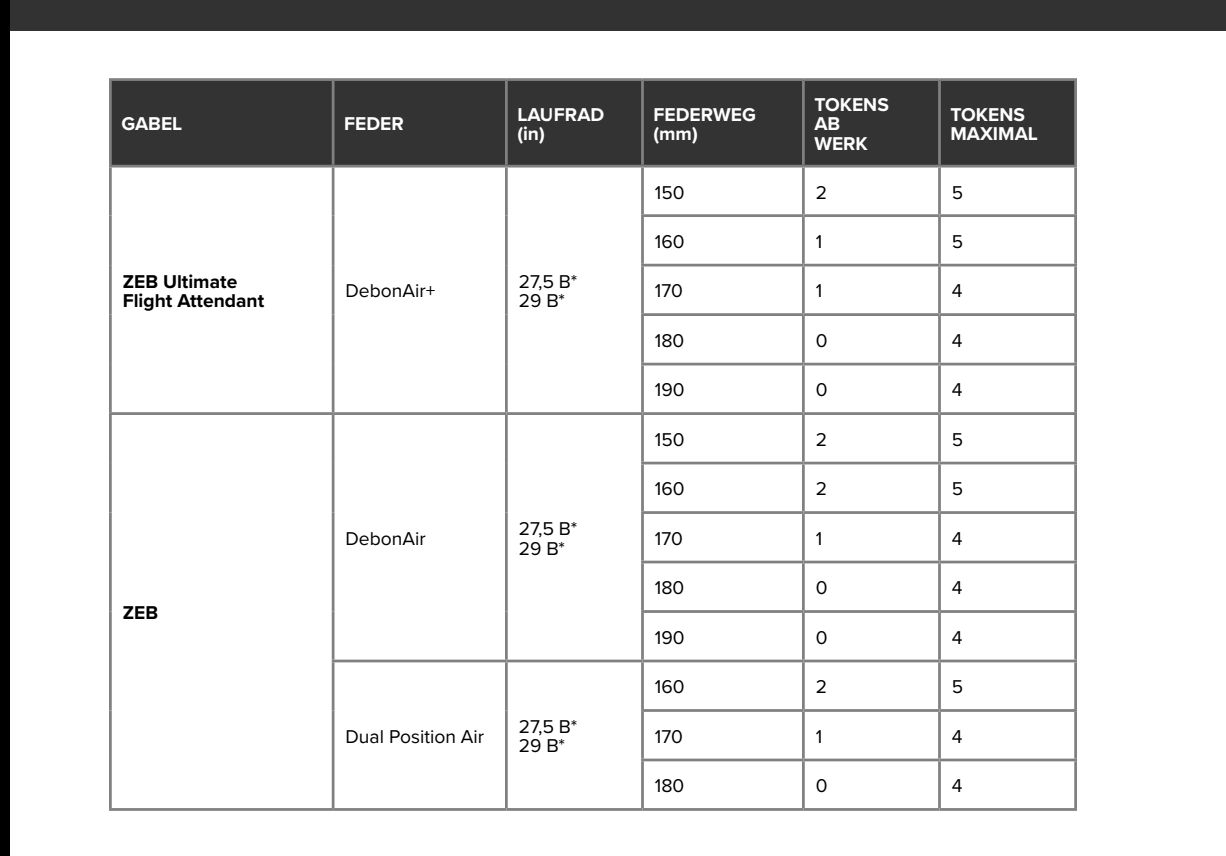

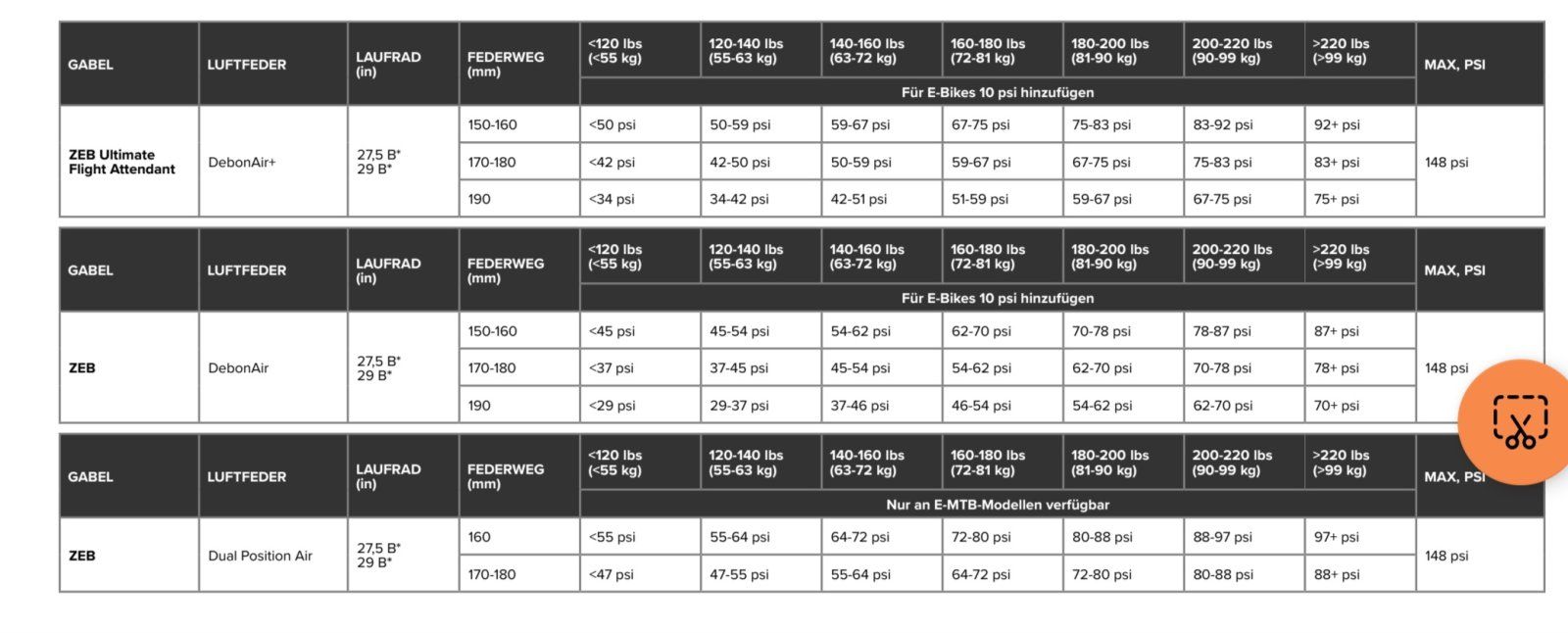

Fährt wer die Zeb mit 170 und ist auf LF gewechselt? Bei 90kg mit Ausrüstung sollte die 70psi ja auf 110psi steigen (1,6x). Reicht da das entfernen des einen Token bzgl Progression ?Screenshot_20221229_171827_Office.jpg
Bin da etwas verbrannt bzgl Lyrik/Yari und180mm
Oder doch besser AWK?

Fährt wer die Zeb mit 170 und ist auf LF gewechselt? Bei 90kg mit Ausrüstung sollte die 70psi ja auf 110psi steigen (1,6x). Reicht da das entfernen des einen Token bzgl Progression ?Anhang anzeigen 1609887
Kann man dann auch leichter den FW wechseln
die AWK läuft überragend in der "alten" Zeb, vor allem bei höherem Gewicht ist das wirklich eine Wohltat. Lässt sich wirklich absolut perfekt anpassen ohne die Lufteinheit auszubauen, man kommt sicher auch auf ein ähnliches Ergebnis mit optimalem Verhältnis zwischen Negativ/Positivkammergröße, aber dafür baut man dann die Gabel halt dauernd auseinander. Preislich nehmen die sich ja nichts.
Aber Awk nimmt wieder Raum ein. Bei mir war in der 170er lyrik auch fw ausnutzung ein Argument pro LF, weil die weniger progressiv sein sollte und ich mit der debon air b2 vorher den fw ohne token nie ganz nutzen konnte und da sind schon paar harte landungen bei gewesen.
Mit LF und 1,5x Druck ist es etwas besser, sind aber nicht welten. Vielleicht halber bis ein token Unterschied.

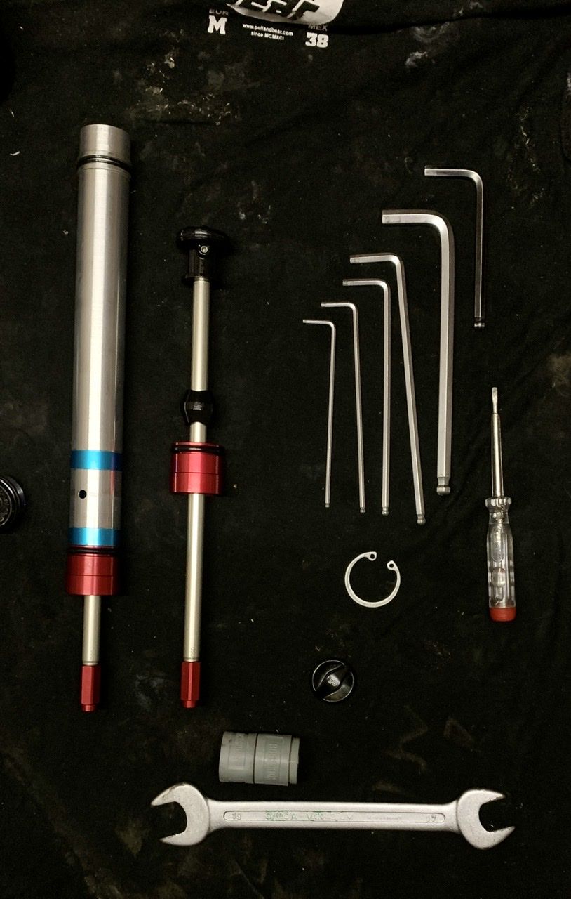

So, die Neugier hat mich doch gepackt, daher habe ich nun eine Luftfusion für die ZEB daheim.
Allerdings zeigt sich auch dass ich 2 linke Hände habe 😉
Beim Zusammenbau kann ich die Einheit nicht vollständig ins Standrohr schieben, unten schaut ein Stück raus. Ich erkenne keine Möglichkeit zum sichern. Wo liegt mein Fehler ?
Brauche ne schnelle Antwort bevor ich zu betrunken zum Schrauben bin 😀
Nochmal raus, bissl Flutschi (Ketschup, Majo oder Senf) auf alle Dichtungen und dann gefühlvoll rein damit. Am Ende mit viele Gefühl gegen den Widerstand rein bis zum Anschlag. Und oben auf der Gabel die Luftkammer öffnen, Ventil raus oder besser ganze Verschlusskappe abschrauben, dabei gleich -1 Token. Oder es könnte auch sein es sind zu viele Token drin und der LF kollidiert.
Hi Henkin, danke für die flotte Antwort.
Das alles hab ich schon gemacht ( also bis auf den Senf ... ;) ). Es scheint fast so als sei der Außendurchmesser der LF zu breit.
Kann es sein dass Lyrik und ZEB unterscheidlich aufgebaut sind ?
Aber irgendwie muss die LF ja ( mit einem Sprengring o.ä. ) gesichert werden.
Ja, bei ZEB und LYRIK gibt es unterschiede, nur da bin ich raus. Du hast doch ne LF für ZEB bestellt? Da sollte es passen. ist der Anschlag genau auf dem Bild? Und ja die Sicherung erfolgt gleich wie beim ausgebauten Airschaft mit dem Sprengring an gleicher Stelle. Zu viele Token sind nicht drin, Verschlusskappe abgeschraubt?
Zieh es nochmal raus und inspiziere den Sitz des dünnen O-Rings auf der Außenhülse der LF unten (eins oberhalb des dicken O-Rings der auf deinem Foto noch rausschaut). Ich würde mal anhand des Fotos schätzen, dass es genau dort hängt. Den O-Ring mit SlickKick o.ä. einreiben und gut/gleichmäßig in seine Nut setzen, dann nochmal versuchen. Ein bisschen hin und her wackeln kann auch helfen.
Die LF muss ganz im Standrohr verschwinden, und unten kommt der Sprengring in die Nut im Standrohr, so wie du vermutest.
