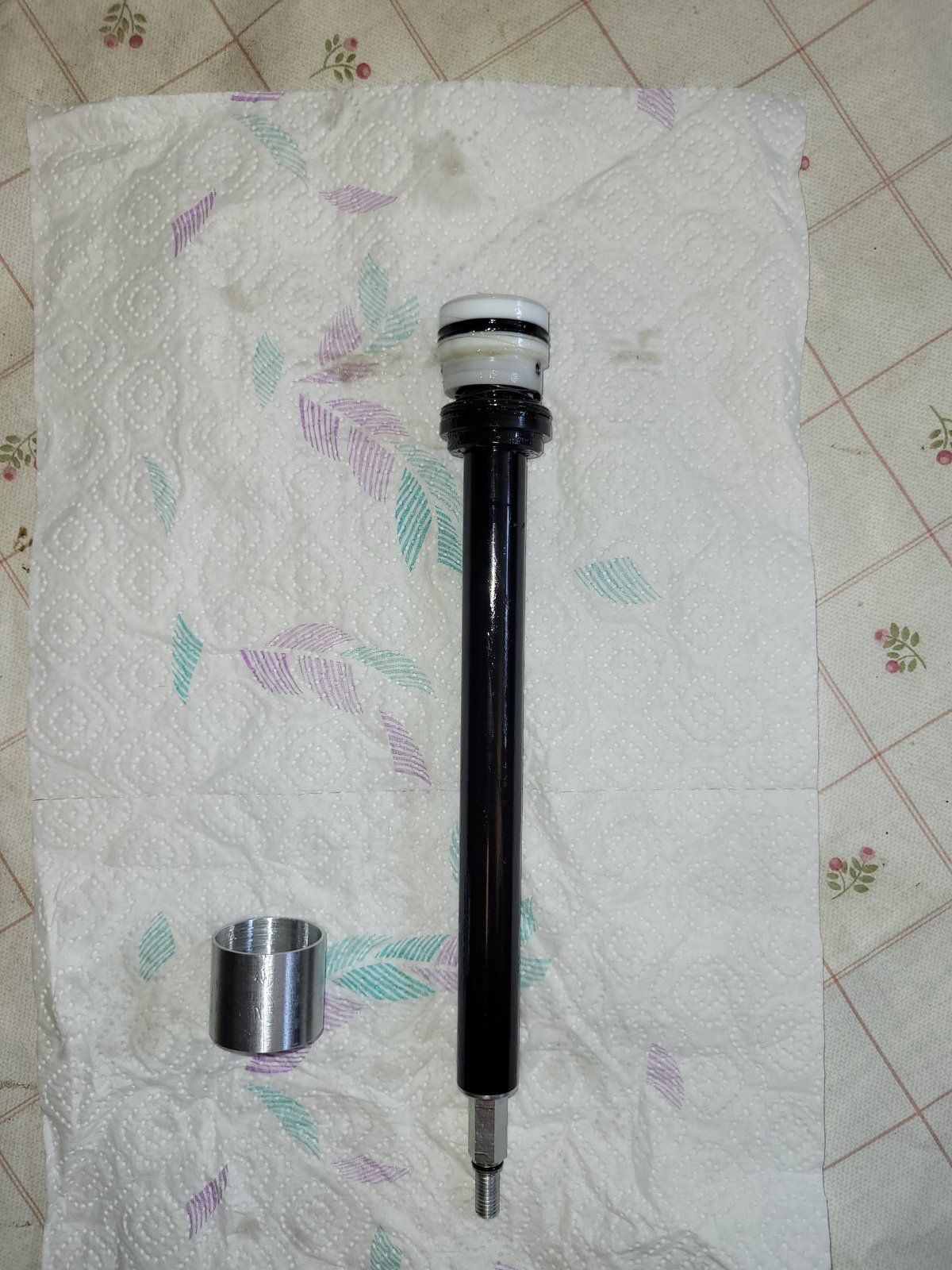

Der Luftausgleich hat nach erneutem Zusammenbau mit weniger Fett und gesäubertem Ausgleichsport nun geklappt.
Aber nun habe ich dieses äußerst unschöne, laute Geräusch ungefähr auf Höhe des Ports.😩
Außerdem fühlt sich die Gabel immer noch so progressiv an, wie mit dem DebonAir Schaft.🙁
That's not normal. I can send you a replacement shaft.
The end stroke progressiveness is difficult to measure in a static test, the increased mid stroke support is more noticeable in those conditions.
Are you sure the preload spacers are all in there? That sound is so loud, like there's a lot of play...
In my lyrik I still run my first prototype. It always had some play in the piston, I never fixed it. Despite that, it was silent at first. After some months it started clicking, then was silent again. But it never was so loud.
Yes, Sir. I even let my father double-check that every part is where it belongs.
These pics where taken in the "too much grease state". As mentioned I re-installed it with less grease.

The source of the clicking sound at sag point has been found and corrected.
As for the noisy top-out experienced in some zeb forks: I haven't been able to replicate the symptom myself so I can't be sure but 90% it's an incomplete equalization. The taller piston in the zeb and 38 versions leaves less room for air to flow above and below the seal so it makes sense that it's more sensitive to the presence of grease. My reccomendation is to lightly grease only the seal itself, and remove the old grease from the equalization dimple inside the stanchion.

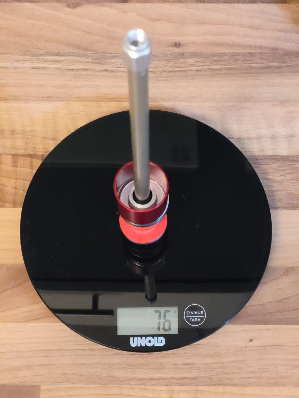

Wie sieht es eigentlich mit dem Mehrgewicht aus?
Und ich sehe richtig, dass der Kolben innen in der Hülse läuft, oder? Beschädigungen durch Stahlfeder im Standrohr ist folglich wumpe.
Das war bei der vorherigen Version tatsächlich der fall und wäre somit beim Smashpot Rückbau oder ähnliches egal. Bei der neuen version läuft der kolben wie bei der debonair direkt im standrohr. Mehrgewicht ist minimal im vergleich zur normalen debonair. Kann ich mal wiegen.
+10 grams
