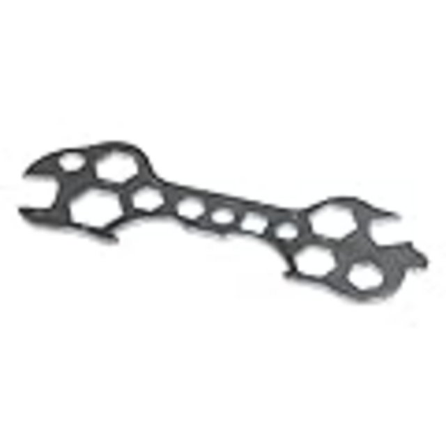

Muss das entlüften leider auf morgen verschieben, habe keinen 7er Knochen hier. :/
