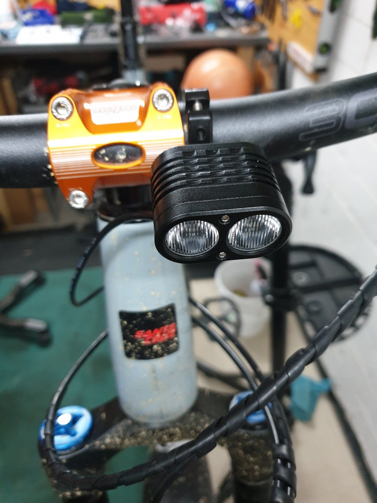

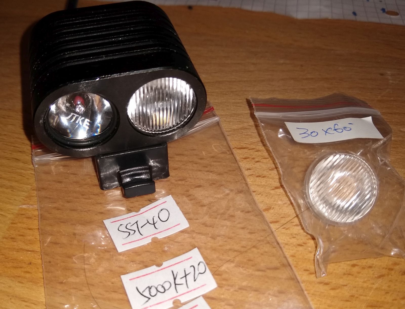

Die Wosawe hat mich schon immer gereizt. Kannst Du bitte mal mehr Bilder einstellen, wie die Innereien aussehen. Das ist ja so ne Standard-Optik. Ist der LED Träger vollmaterial, oder wieder nur ein Rohr? Welcher Treiberdurchmesser passt da rein und wie tief darf der Treiber sein?hier kurz zu meiner derzeitigen Lenkerlampe. Habe in eine Piko-Klon-Funzel eine 30x60° Optik neben der originalen Spotlinse eingebaut, wegen der etwas größeren Länge musste ich den O Ring weglassen. Dazu die LEDs durch 2 SST40 5000K ersetzt. Diese sind in Reihe geschaltet und vom originalen Treiber versorgt. Dieser liefert ca. 1.8 A/5.8 V bei Volldampf, also 10 W. Das scheint das Gehäuse bei winterlichen Temperaturen noch verdauen zu können, man kanns noch so grade dauerhaft anfassen. Die LEDs habe ich auf einer genau passend zurechtgefeilten 3 mm Aluplatte montiert, die am kompletten Umfang per Wärmeleitpaste mit dem Gehäuse verbunden ist.
Gestern abend war die Lampe für 1.5 h auf Dauervollgas, dann schaltete der 2S2P Billigakku ab. Wusste gar nicht dass der ne Schutzelektronik hat (war bei der Funzel dabei). Gut dass ich gerade 4 Samsung 30Q Zellen bestellt habe, die sollten dann 3 h halten.

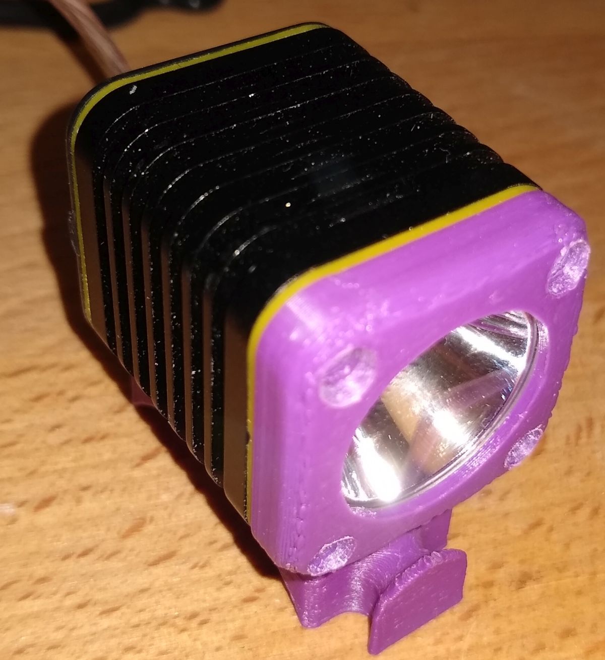

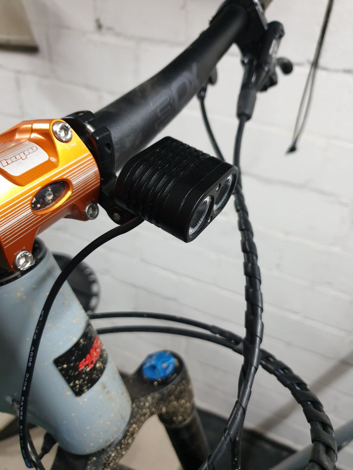

Leuchtbild mit der breit streuenden Linse ist sehr angenehm, ich habe die Helmlampe nur in Spitzkehren vermisst. Als Helmlampe verwende ich dazu eine Xanes mit XHP 50.2 und H1A Treiber, versorgt von einer 26650. In die Xanes habe ich einen 22x14 Reflektor und eine 22er Scheibe von KD verbaut. Macht auch ein sehr angenehmes Leuchtbild, nicht zu spottig. Der lange Reflektor erfordert natürlich einen längeren Deckel, bei Interesse lade ich das STL in thingiverse hoch.

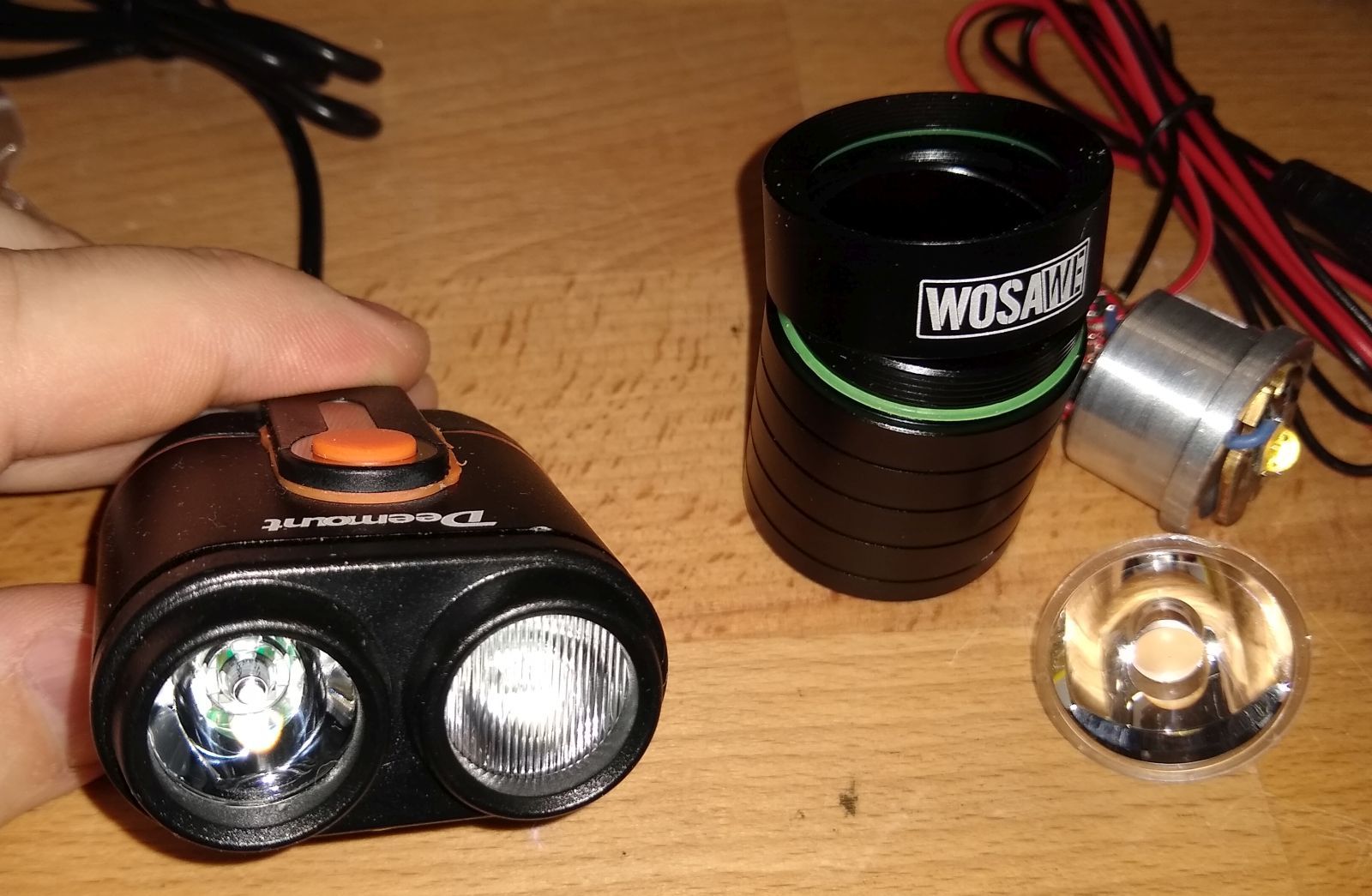

Mit diesen beiden Lampen wollte ich noch experimentieren, leider kriege ich die Deemount nicht auf. Hat jemand nen Trick? Die Wosawe daneben sieht interessant aus, recht massives Gehäuse mit guter Anbindung des LED Trägers. Das werde ich auch mit einer XHP50 testen, mal sehen ob es die 18 W länger als die Xanes mitmacht...
