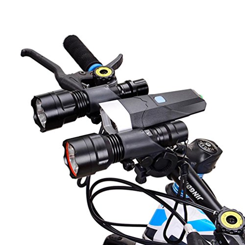

Jetzt brauche ich noch einen Halter für den Extender.
ich verwende für 1x18650er lampen oft das simple teil, das in chinashops für 1,5€ zu finden gibt. ist auch in screenshot von mir zu sehen mit der C8.
hier in diesem werbebild sind sogar 2x C8 als fernlicht auf dem extender gezeigt. welch ironie.
man kann von beiden seiten ne lampe rein stecken.
sprich von rad wegstehend oder eben näher an dir.
