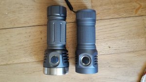

Heut bekommen,
meine alte und meine neue wald und wiesen bike lampe nebeneinander..
auf der platine hab ich mir gleich die AUX zurecht feinjustiert und sie mir fürs biken zurecht programmiert.
der beam ist wie ich es gehoft hab, ohne penetrant herrausstehenden hotspot, fast butterweicher helligkeitsverlauf aber trotz dessen leuchtet sie extrem weit und die breite sieht auch vielversprechend aus.:D

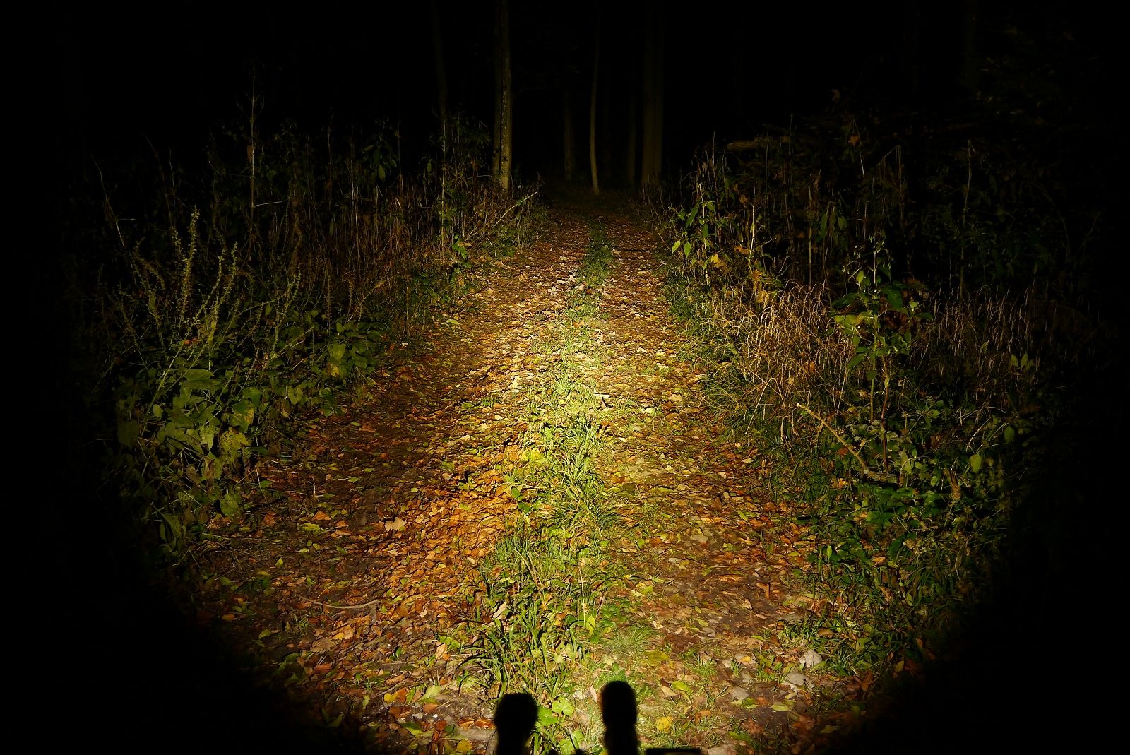

war vorhin mal ne stunde oder 2 im wäldchen neben mir.:cool:
Hatte die MF01 mit den verbesserten SST-20 4000K 90 CRI LEDs natürlich dabei.
dann die SD05 nur eben mit getauschter LED auf ne 4000K 80 CRI und zuletzt als klassiker ne XM-L2 lampe ala lupine piko, yinding, KD2 und co mit den typischen 6000K LEDs.
hab versucht alle bei gleicher helligkeit zu belichten das keine da irgend eine vorteil hat.
mf01
SD05
und XM-L2 licht

Hab mal auf die waage gelegt:
40T=68 gramm
ein 18650er wie der 30Q kommt bei mir auf 46 gramm.
für kurzstrecken kann man ja auch 18650er verwenden.
den hier hab ich in der SD05 jetzt fix in verwendung der liegt bei 62 gramm damit kommt die auf 183 gramm.
die mf01 mini wiegt mit 40T bei mir 255 gramm.
