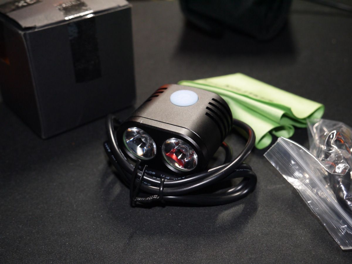

Dass mit den Linsen wackeln ist eigentlich schon bekannt und kommt immer mal wieder hoch:
also bei meiner ersten KD Lampe wackelt auch nichts (die mit dem Schalter hinten) - bei meiner zweiten Lampe (Schalter Oben) wackeln die Linsen tatsächlich:
KD 2 x Cree XM-L2 U2 4+10-Mode 2200 Lumens
Wackelt nix
BL2s 2 x Cree XM-L2 U3 2 Groups of 2 to 3-Mode 2200 Lumens
Linsen wackeln
hab die als Helmlampe - hatte sie noch nicht bei schlecht Wetter im Einsatz - die andere ist immer am Rad.
Ich hab ja je Lampe eine Streulinse verbaut, damit wackelt auch nix. Die nicht wackelnde Spotlinse habe ich dann in die Lampe verbaut wo sie gewackelt hat damit war das Problem auch behoben!
Ansonsten dickere Dichtung oder Silikon auftragen.
Das sind halt die Qualitätemängel, die man bei diesen Preisen in Kauf nehmen muss ... ansonsten muss man halt 10x soviel ausgeben ....

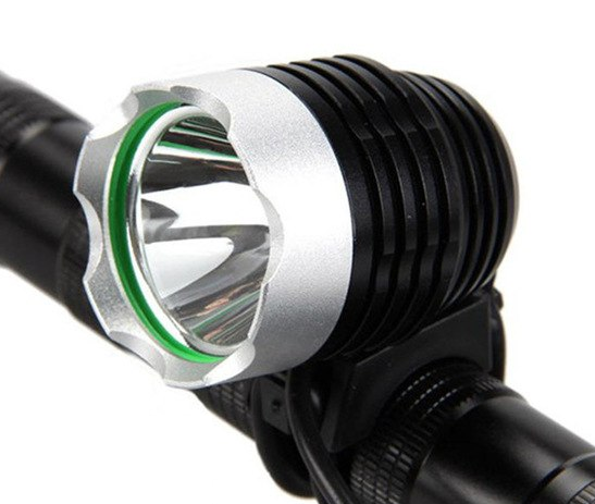

Ich habe zwar keinen Piko Klon, aber dafür eine Uralte Irgendwas China Lampe, müsste diese hier sein:
915581
Gerne würde ich die mit einem Ersatzakku am Helm betreiben, kann ich hier einfach einen 7,4V (zb 3500mAh) Akku nehmen obwohl die davor 8,x (? rate ich jetzt mal) Volt hatte? Und kann ich noch ferner diesen neuen Akku, zb von Enerpower mit meinem vorhandenen Magicshine Ladegerät laden (6012) oder lieber da ein neues kaufen? Danke!
Dabei seit
2. März 2005
Punkte für Reaktionen
111
Standort
Lübeck
Mache ich seit Jahren so...
