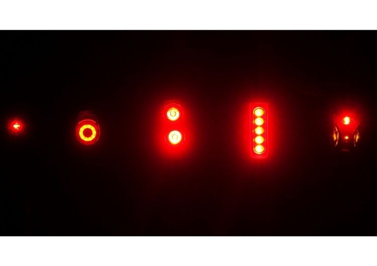

Max sieht leider nicht mehr so harmonisch aus. Da bleibe ich vorerst bei meiner IXXI. Was ich auch nicht verstehe, wieso Lupine die Rotlicht STVZO Version nur mit 0,1W Leuchtstärke rausgebracht hat. Ich hatte es früher mit 0,5W gefahren und fand es ganz gut. 0,1w ist leider zu wenig, 0,3w und 0,5w könnten die ruhig dazu zupacken. Garmin Leuchte hat auch STVZO und leuchtet in MAX Modus seht stark.
Ich habe auch das Garmin TL301 und mein Bruder das Lupine Rotlicht nicht STVZO. In der hellsten Stufe ist das Rotlicht heller als das Garmin. Danach würde ich es subjektiv als unentschieden bewerten. Rein von der Papierform müsste das Lupine Rotlicht eigentlich viel heller sein, ist es aber nicht.

Da ich sowas in der Art erwartet habe, zwar nicht so provokativ, aber mit solcher Begründung, habe ich doch gleich bzgl. Garmin Lampe geschrieben. Garmin TL301 hat auch STVZO Zulassung und ist deutlich heller. Laut Lupine leuchtet Rotlicht mit 0,1 W / 8 Lumen. Garmin TL301 leuchtet mit 22 Lumen. Rotlich International hat bei 0,3W 20 Lumen. Ferner hat u.a. Sigma Nugget II und Mono 0,5W Led und beide haben auch STVZO Zulassung. Ich achte schon sehr auf Mitmenschen, aber wer soll bitte schon von 0,5 Watt geblendet werden? 90,- EUR für eine Leuchte mit 0,1 Watt ist zu viel. Und als ich Rotlicht international noch da hatte, fand ich 0,1 Watt für nicht viel, insbesondere wenn Nugget 2 und Mono schon 0,5 Watt haben.

Das Problem beim Rotlicht ist diese kleine Fläche und dass dort nur diese eine LED verbaut ist .
Ich habe noch diese alte internationale Version vom Rotlicht und würde da höchst ungern hinter mir her fahren wollen, selbst bei kleinster Lichtstufe.
Genau das ist das Problem bei der Lupine, die Garmin leuchtet einfach harmonischer und wirkt deutlich heller. Diese punktuelle Beleuchtung dürfte auch für den nachfolgenden Verkehr deutlich störender sein.
Leider ist die Garmin qualitativ eine Katastrophe das spricht für die Lupine.
Ich schon. Stufe Max., mit Sonnenbrille :p :cool:
hier fehlt leider das Rotlicht. Aber es ist auch hell und so spottig leuchtet Fresnell nicht.

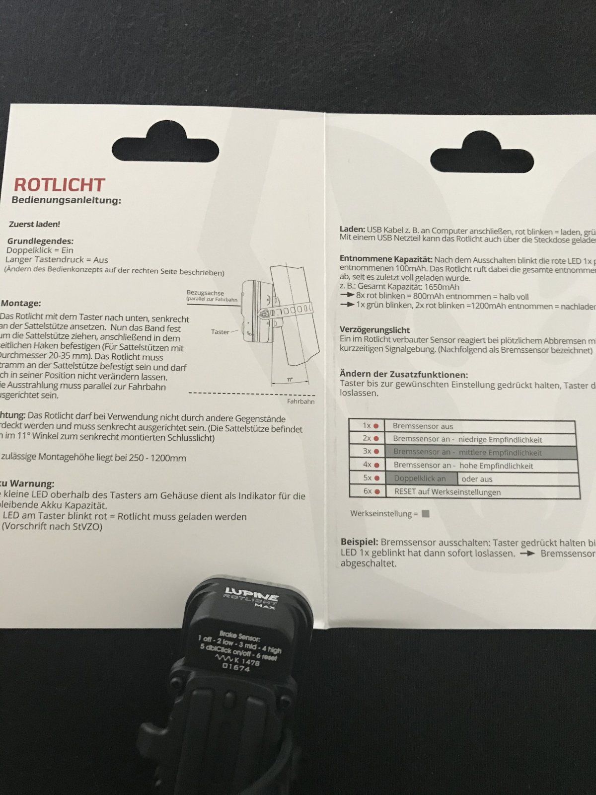

Hallo Leute
Ich brauche eure Hilfe. Ich habe mir das Rotlicht MAX gekauft. Es war auch schon im Einsatz. Einfach eingeschaltet und los.
Nun wollte ich aber etwas mit den Einstellungen umherspielen. Zum Beispiel mal die Helligkeit einstellen. Aber ich kriege das nicht hin. Den Taster so lange gedrückt halten bis die Led einmal grün blinkt. Nun, da kann ich so lange drücken wie ich will. Es blinkt maximal 6 mal rot.
Was mache ich falsch? Auch die Leuchtmodis kann ich nicht einstellen.
Das Teil hat doch nur einen Taster!?!? Was mach ich falsch?

Habe grad noch mal meine Bedienungsanleitung studiert... Gemäss der Anleitung kann da gar nicht die Helligkeit eingestellt werden.:ka:
Du mußt vom ausgeschalteten Zustand anfangen. Dann den Taster gedrückt halten bis grün kommt, dann loslassen und warten bis die Helligkeitsstufen durchgeschaltet werden. Wenn die gewüpnscht Helligkeit erreicht ist den Taster 1x drücke als Bestätigung.
Hast Du die Anleitung gelesen ?
Was nicht in der Anleitung steht:
Es gibt mehrere Lichtmodi: Blinken, Dauerlicht usw.
Du mußt zuerst das Rotlicht einschalten und dann in den Lichtmodus wechseln den Du nachher verändern willst. Dann das Rotlicht wieder ausschalten. Das Rotlicht merkt sich den zuletzt benutzten Lichtmodus. Jetzt kommt wieder das von mir oben genannte Procedere...Taster drücken bis grün erscheint....usw.
Anleitung:
Ich glaube ich weiss jetzt warum das nicht geht. Ich habe die StVZO bestellt... Da kann man das Zeug gar nicht einstellen, ausser den Bremssensor.
Ja gut, ich hätte besser googeln sollen bevor ich bestellt habe.
Auf der anderen Seite, je weniger einzustellen ist, je einfacher ist es. Und die Leuchtdauer ist somit auch immer gleich (ausser Temperatur natürlich), da die Helligkeit und Leuchtmodi nicht unterschiedlich sind.
