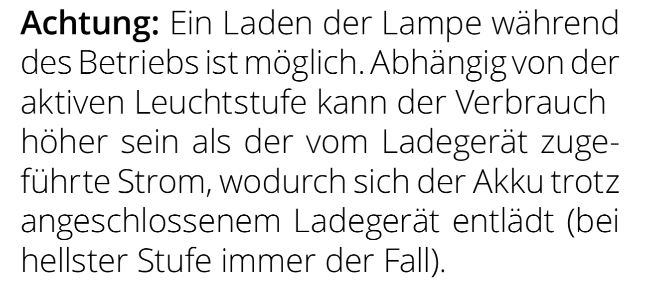

Höchste Stufe (900lm) verbraucht halt Akkusaft. Einfach 20.000er Powerbank dran und fertig. Meine erste StVZO-Lampe (Ixon IQ) hatte nur 100lm.
Was spricht gegen Abblendlicht ECO ca. 2,5h (600lm) oder sogar gedimmtes Abblendlicht (350Lm) für Teilstrecken?
In welche Stufe wurde abgedimmt?
vllt. stimmen die Angaben nicht oder es ist zu kalt für den Akku. Für mehr Laufzeit gibt es externe Akkus. Eine zweite Lampe oder Taschenlampe für den Notfall, sollte jede Person dabei haben.
Naja, es geht ja darum, dass es nur die Hälfte der Werksangabe ist. Das ist tatsächlich auch bei etwas kälteren Wetter inakzeptabel, schließlich muss ich bei Radlampen auch von kälteren Umgebungstemperaturen ausgehen.
Höchste Stufe verbraucht halt Akkusaft. Einfach 20.000er Powerbank dran und fertig.
Gute Idee aber leider funktioniert es in dieser Konstellation nicht. Geringe Stufe oder eco modus + Powerbank funktioniert aber.
Technisch möglich, aber natürlich völlig widersinnig. Dann kann ich auch gleich meine SL AF nehmen.
