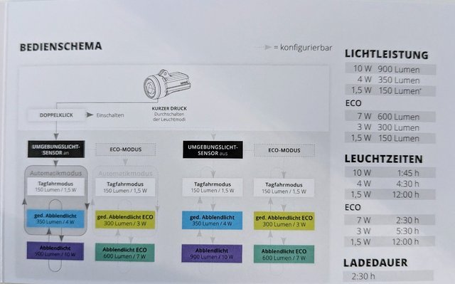

... na ja, immerhin 10 min länger als bei mir. Aber laut Lupine sollen bei 10 W (900 Lumen) 1 h 45 min drin sein:

Die Erwartungshaltung geht einzig und allein darauf zurück, dass Lupine selbst für die Grano eine Leuchtdauer von 1:45h bei 900lm verspricht.
...aber im Falle der SL Grano kann ich es halt persönlich nicht bestätigen.
Doch, im Grunde hast du das sogar schon. Denn die in deinem kleinen Test erreichten 80min sind halt auch nicht unwesentlich unter den versprochenen 105min.
Ich geh aber mit einer anderen Erwartungshaltung and das Ganze als Du. Wenn ich eine Taschenlampe kaufe, weiss ich auch, dass thermisch die Leistung irgendwann reduziert wird und dann nicht die beworbene Leuchtstäke dauerhaft gehalten wird. Das ist in diesem Bereich zu 90% einfach so. Alles was mit LED-Technik zu tun hat, unterliegt einfach gewissen Einflüssen. Ich hab einfach schon so viel gesehen.
Für MICH geht es einfach in Ordnung, wenn die Lampe am Ende technisch so geregelt ist, dass ich auf die Laufzeit komme, die angegeben ist - auch bei kalten Temperaturen. Letztlich ist es doch so, dass erst ab dem roten Blinken auf das gedimmte Abblendlicht umgeschaltet wird. Für mich passt es so. und es ist auch völlig in Ordnung, dass du ein Problem damit hast. Nur stelle ich dich dafür nicht Infrage oder hau dir Unterstellungen um die Ohren.

Ich verstehen nicht, warum die Laufzeit der Grano hier teilweise Schöngeredet wird. Als Laie kaufe ich die Grano ggf. gerade wegen der angegeben Eigenschaften und erwarte, dass diese unter „normalen“ Umständen eingehalten werden. Das Ganze erinnert mich an das Thermofester bei Dieseln. Bei 18-19 Grad läuft der DPF, ansonsten ist er aus, weil die Außentemperaturen zu extrem sind? Ne, ich als Käufer erwarte, dass der Filter bei den in D überwiegend vorherrschenden Bedingungen zwischen 5 und 30 Grad funktioniert. Alles Andere ist nicht umsonst sanktioniert worden.
Die hier im Realbetrieb aufgetretenen Laufzeiten weichen signifikant von den Beworbenen ab, sind schlechter als bei der Mono. Die Mono war im letzten Winter auf meinen (wenigen) Ausfahrten mit der Laufzeit zu knapp. Wenn die Grano jetzt, entgegen dem Datenblatt, weniger Laufzeit hat, taugt sie für mich nix und ich fühle mich betrogen. Mir ist klar, dass die äußeren Bedingungen eine Rolle spielen, aber die Abweichung ist schon stärker, als ich nach 30 Jahren Erfahrung mit Akkubikelampen erwartet hätte.
Die Erklärung von Lupine machen es nicht besser. Die Lampe ist im Tagfahrmodus heller, deswegen läuft sie kürzer? Dann hat Lupine im Datenblatt (zugesicherte Eigenschaft) eine falsche Angabe gemacht und den Käufer in die Irre geführt.

Weitere Werte zur SL Grano
Donnerstag Abend 29.11.24,ab 19 Uhr, Bonn, Rheinstrecke, um 7 Celsius.
2 Lampen,
Lupine SL Grano,
Lupine SLAF 2022 mit 2,0 Akku aus Piko 2024
Grano montiert an Garminhalter
SLAF Schnellspanner, Akku auf Oberohr hinter Stem
Räder mit Lampen/Akku vorher den ganzen Tag in der Wohnung
Grano 3te Aufladung Akku, Werkseinstellung
SLAF auf Werkseinstellung gesetzt. 850, 900 Lumen?
Alle Akkus voll
SLAF bis Blinken, Warnung: 1h 13 Minuten
SL Grano bis gedimmte Stufe: 1h 6 Minuten
Lupine Grano Angabe: 1h 45 Minuten
Realität: 25% weniger
SL Grano geht zurück
