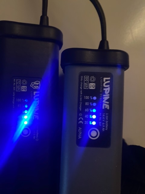

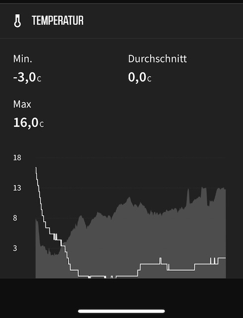

Gestern, nach 1800 haben wir eine schöne Runde gedreht, Frankfurt Darmstadt, 33 KM, etwas lässig mit den fetten Wheels gestrampelt, 1Std.50min. Es war deutlich kälter als dank guter Klamotten gefühlt! Mit vollen Tanks, SL AX 2023 und 10 Ah, Alpha am Helm und 6,9 Ah (14.4V). Alpha und Fernlicht höchstens auf einem Drittel der Strecke, also 30 bis 40 Minuten, sonst ABL 900 Lumen der SL AX.
Start vor der Türe (WAHOO Angaben) 16 Grad, die Hälfte der Strecke 0 Grad, lowest -3 Grad.
Der 10er Akku ist bei 900 Lumen SLAX mit 8:45 angegeben, der Alpha, ich kenne nur Full Power oder aus, mit 80 Minuten.
Jetzt hat der 10er noch 40 %, der Alpha Akku 50 %, nach LED Anzeige, bei unter 2 Stunden Fahrtdauer!!!!
So mächtig greift die Kälte ein, wenn die LEDs weil gut gekühlt das Tanzen anfangen und Zocken, der Akku aber mächtig friert!
Wie anders sollte das bei Mono oder Grano sein ?!
