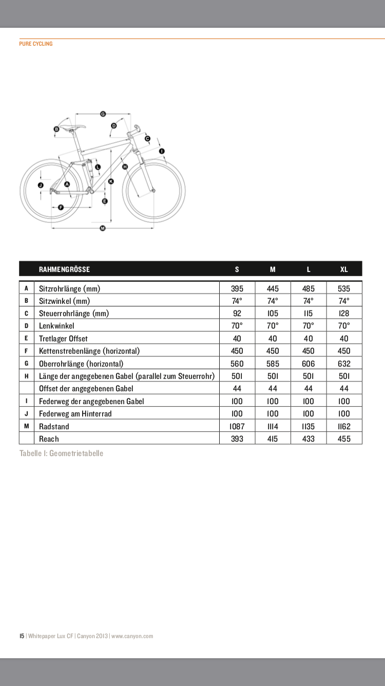

Gibt es irgendwo noch eine Geometrie Übersicht? Würde es gerne mal mit meinem Skeen vergleichen
Ich habe dir ein Screenshot von den Geometriedaten des Lux vom Productflyer 2015 angehängt. Hat keine Grafik aber dort solltest du so ziemlich alle Angaben haben.
Übrigens ich bin 179cm und habe eine Schrittlänge von 86cm und fahre zufrieden Grösse M.

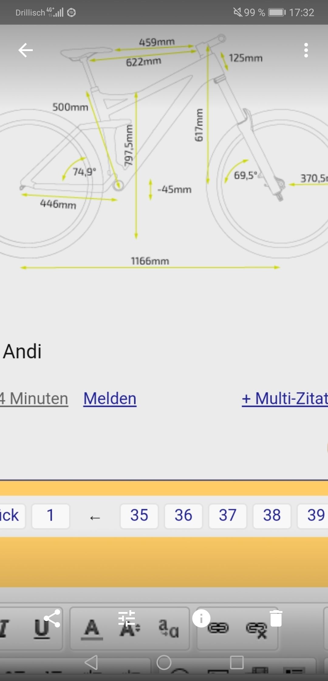

Danke, gar nicht so einfach ob M oder L...
Anbei mal die Geo meines aktuellen Fullys... Bei M dürfte die Überstamdshöhe besser passen denke ich, dafür bei L die anderen Werte...was meimt ihr?

Naja, ist ein Unterschied von 6mm bei M & L ... Das Lux hat ein stark abfallendes Oberrohr, beim mir wirds etwas vor der Mitte des Oberrohrs knapp. Allerdings muss ich zugeben, dass die Überstandshöhe für mich bei dem Rad noch nie ein Thema/Problem war. Mit dem Rad zwischen den Beinen stehen (z.B. beim Rucksack abnehmen, Kartenlesen etc.) ist kein Problem.
